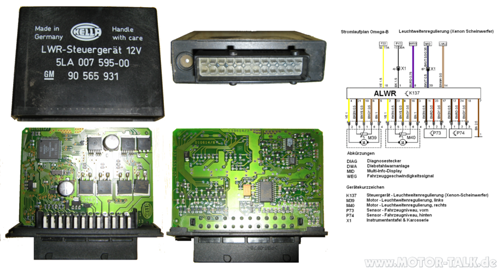

Vorgestern hab ich das Auto dann mal hochgebockt um nach den, vielleicht ausgehängten Ärmchen zu schauen. Hab den hinteren Sensor komplett ausgebaut, die Gelenke ausgehängt, gereinigt, gefettet und wieder zusammengepresst. Habe den Deckel zur Elektronik aufgemacht um nach deren Zustand zu schauen. Sah aus wie neu (siehe angehängte Fotos). Hab den Sensor eingesteckt und das Magnetärmchen bewegt, leider keine Reaktion der Scheinwerfer.

Hier noch Fotos:
Hmm,
als erstes ist der Rahmen vom Sensor ja völlig defekt! Wer hat das Teil denn mit Heißkleber geflickt? Oder was ist das für ein Zeug? Selnst wenn die Elektrik in Ordnung ist wird das Teil so nicht richtig funktionieren können.
Kann mir gut vorstellen das die Fehlstellung der SW davon kommt das der Sensor verdreht an seiner Halterung hängt.
Dann wäre natürlich Fehlerauslesen gut um zu wissen wo der Fehler sitzt. Steuergerät/Sensoren/SW.

das ist kein Heisskleber. Das ist überschüssiges, frisches Fett von den Gelenkpfannen.
Einen Chinakracher hab ich leider mangels Laptop nicht und ausgerechnet bei meiner Software des Steuergerätes geht kein ausblinken. Alle Ärmchen sitzen wieder fest an ihrem Platz. Den Deckel hab ich wieder so drauf gemacht, wie er war. Nicht verkehrt herum.
Wie gesagt, ich habe den Sensor im ausgebautem Zustand eingesteckt und den Magnetarm in der Pfanne gedreht. Keine Reaktion der Scheinwerfer.
Beim Vorderen genau das selbe Spiel. Beide Sensoren defekt?
