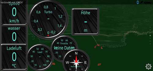

Habe ein Obd blue tooth Interface und die App Torque, kann Ladeluft wassertemp, spannung und so sachen live auslesen. Das ausgelesene deckt sich auch mit dem was ich über Vida auslesen kann. Die App startet bei mir Automatisch mit der Zündung mit.

Wäre echt interessant zu wissen wie heiss die Autos der anderen Betroffenen hier in wirklichkeit werden? Wenn die das auch alle haben so völlig sporadisch und aus unerklärlichen Gründen ohne Info an der Nadel, hätten wir eventuell die Uhrsache der Kopfschäden gefunden....
Also wer will Bt obd2 Elm bei Amazon für ein paar Euro bestellen, torque installieren und gucken ob der Motor auch sporadisch heiss läuft.

Könnte es vllt ein Fehler mit der Abgsanachbehandlung sein, Agr, Rußfilter frei brennen? Also das er einen vorgang startet und nicht aufhört damit, in diesem Moment andere Schutzfunktionen umgangen werden? Nicht das da echt ein Fehler in den Parametern ist, der den Kopf frühzeitig erledigt.
Finde es schon sehr fragwürdig, das die Nadel im Kombiinstrument genau in der mitte bleibt und ünerhaupt nichts sehen lässt das er etwas wärmer ist.
Bin auch mit der Warnung extrem unzufrieden, wenn das Kombi Instrument warnt, ist es schon lange zu spät eigentlich. Bei 100 grad durch den Kopfriss hat er das auch erkannt die Nadel stieg hoch und warnmeldungen kamen, klima schaltete sich ab, er schaltete zurück.
Ist dann doch schon komisch das man genauso sporadisch solche Temperaturen bekommt und alles normal arbeitet und man nichts davon bemerkt.
Würde als Fahrer erwarten das man es sieht wenn das wasser z.b 97 grad hat. Aber nix.
Und wie gesagt, die Temperatur Info lese ich ja life aus. Verstehe das die Nadel sich nicht für jeden pubs bewegt um Leute nicht aus dem Fach nicht zu irritieren. Meine Messung über Obd ist korrekt, das war und ist immer total plausibel.
Aber so keinerlei Andeutung und Lüfter aus bei 97 grad, kann doch nur sein, das die Temp gewünscht ist oder es sich um einen Fehler handelt?
Mir fällt derzeit nichts ein, außer mal das Thermostat jetzt im Sommer ganz raus zu holen, dauerhaft ganz offen. Spricht bei mir auch vieles gegen Thermostat probleme.
Torque ist und war echt Gold wert, kann so auf jede Fall reagieren und bekomme es mit wenn er wärmer wird.
Normal pendelt der sich bei 87-91 grad ein, war bei meinem 1.6d auch so.
Empfinde das schon als eine Anomalie was da passiert.
Screenshot-20230626-133005-torque

@Drehzahlmama schrieb am 26. Juni 2023 um 14:56:12 Uhr:
Ich habe zwar den D5 im xc90 , aber ich kann dir nicht sagen wie warm der werden darf/muss. Die kombianzeige ist natürlich um ein vielfaches Träger als ein "errechneter" wert über eine App. Hast du ein infrarotthermometer? Damit könntest du vielleicht mal am Ausgleichbehälter die Temperatur messen wenn er wirklich nahe 100 grad geht laut App.
Hehe ja ich habe schon gemessen.
Die App errechnet nicht, die ließt aus was ein Abgastester auch aus ließt, Habe ja auch Volvo Vida und lese damit ebenso das selbe aus.
Wenn er sagt 99 grad und dann fühle ich am schlauch, ja dann ist der auch sau heiß.
Angezeigter Wert passt auch nach einem Wochenende zur Außentemp. Das hat schon seine Richtigkeit.
Ich lese den selben wert aus den die Ecu auch bekommt.
Er wird wirklich sporadisch so heiss, wie erwähnt, mache ich ihn aus und sofort wieder an, kühlt er sofort runter.
Er kann via Einspritzung sich selbst heiss machen, technisch ist das kein Thema.
Er kann bei mir im Tacho Normaltemp anzeigen mit Nadel in der Mitte und über 100 grad haben! In dieser Fase wird er unglaublich heiss wenn man das dann ignoriert und ihn dann auch noch fordert. Beschleunigt man dann wieder kühlt er durch den Fahrtwind auch runter. Dennoch Stau nach Autobahnfahrt. Meistens passiert das nach volllast fahrten und dann bei langsamen verkehr und stau. Wird einfach so heiss, keinerlei Maßnamen wie Lüfter, keine Meldung, man würde es garnicht bemerken.
Kann den auch lange fahren und es kommt garnicht vor. Letzte Tage noch bei 38 grad den guten richtig getreten, da geht er kurz mal auf 93 grad und fällt wieder sehr schnell ab. Autobahn Vollgas, es reicht kurz das gas los zu lassen, die Temperatur fällt sofort.
Die Anzeige ist schon richtig.
Am besten prüfen auch andere betroffene vorallem die, die schon einen Kopfschaden hatten mal die Reale Wassertemp ohne sich aufs Kombi instrument dabei zu verlassen.
Würde einen Besen fressen wenn die betroffenen mit Kopfschaden das auch haben.
Autobahnvollgas und dann ein Stau, dann passiert es. Motor an aus kühlt sofort runter, oder heizung auf drehen das klappt dann auch.
Kann in meinen Augen nicht vom Thermostat kommen, muss eine Software Stuerungssache sein. Der Ausgelesene Wert ist absolut genau, habe das auch geprüft.
Beim Thermostat würde es auch nicht helfen Motor an aus zu machen. Aber das hilft sofort.
Also wenn andere das auch haben so wie ich, wäre das wirklich eine Erklärung für die Kopfschäden.
Dachte ja auch Kühler vllt verstopft, Thermostat klemmer, aber alles nicht der Fall bei mir, habe ich echt lange untersucht und bin mir zu 100% sicher das Kühltechnisch am Motor alles ok ist und der Motorblock derzeit auch vollkommen ok ist. Dazu habe ich dauerhaft keinerlei Fehler die hinterlegt wären.
Läuft auch wie eine 1, zieht durch das ist unfassbar, klingt kalt super, wasser ist sauber, verliert kein wasser, muss zwischen den ölwechseln kein öl nach füllen, ist auf 5,5L Fahrbar ( das geht mitm d5 nur wenn alles ok ist.) Injektoren bekamen bei Volvo extra einen Download und feinkallibrierung.
Läuft schön alles im Takt, Verbrennung ist gut, verbrauch niedrig, leistung super.
Traumhaftes Auto, alles stimmt derzeit, läuft wunderschön sauber, klingt toll.
Nur halt manchmal (sporadisch und selten )plötzlich der Alarm meiner App, ein Lüfter der aus ist, eine Nadel die in der Mitte steht.
Das wasser ist dann wirklich so heiss...
Ist ja wunderbar wenn das okay ist beim Filter frei brennen oder so.
Nicht okay ist aber das man dann unwissend gas geben kann und der Temp anstieg dann unbegrentzt und sehr schnell hoch läuft.
Ich lasse den definitiv nicht mehr so heiss werden und bin froh diesen Alarm zu haben, bis ich das irgendwie weg bekommen habe.
Wenns sein muss, gehe ich mal zu meinem Chipper, vllt kann der daführ sorgen das das nicht mehr passiert.
Möchte aber echt sagen das das ich bei mir einen Motorschaden, verstopftung, innere unreinheit, gehemmten Wärmetausch und ähnliches ausschließen kann.
Für mich seid 4 Jahren ein Mysterium!
Viel Ärger damit gehabt, viel Energie rein gesteckt. Und bin echt an einem Punkt, wo ich sage, Motor alles ok, die Unerklärlichen ungebremsten Temp anstiege können fast nur noch ein Bug sein. Mir fällt nichts mehr ein.
Vllt hat Volvo tatsächlich einen Fehler gemacht mit der Software, die so etwas ermöglicht.
99 Grad und Nadel in der Mitte, kann und darf doch eigentlich nicht sein.
Habe es geprüft und es ist bei mir wirklich so ( Äußerst sporadisch )
Die Betroffenen könnten auf jeden Fall über das Obd protocol die wassertemp auslesen und mal gucken ob es bei Ihnen auch vor kommt. Nur ein Infrarot Thermometer reicht ja nicht, es passiert so sporadisch, da braucht man schon die App oder ein Diagnosegerät beim Fahren, oder man bringt eine eigene Messsonde an.
Ist der Temp fühler ok, generiert Torque bei Volvo auf jeden Fall die richtigen Werte.
Es ist bei mir definitiv kein Fehler einer App, das habe ich alles schon 8 Fach geprüft.
Du schreibst immer wieder, du machst den Motor aus und gleich wieder an. Was passiert da? Der kühlernachlauf. Selbst im Winter bei 10 Grad minus. Logisch. Der läuft dann schon mal 30 Sekunden nach.
Andere Überlegung. Wir sieht denn dein kühlerpaket ansich aus? Mückenschwärme en mass im Angebot? Hilft ja nix wenn der Kühler innen frei ist und aussen trotzdem dicht?! Klar die stärkste thermische Belastung hast du immer im Stau, im Stadtverkehr und mit dem 2 tonnen Anhänger den Berg rauf. Genau d muss man sich auf seine kühlung verlassen können.
Ladeluft und Wasserkühler sind neu drin und sehen halt neu aus. Wasserpumpe ist neu, Thermostat ist neu.
Mit beiden Motorblöcken macht der das genauso. Ist nur eine 5 gang Automatik bei Tacho 230 dreht der 4200rpm, vllt einfach zu viel für den großen d5?
Mit an der Wasserkühlung hängt auch der Turbo und die Automatik.
Keine Ahnung vllt ist es auch so ausgelegt das er bei Autobahn Vollgas über 100 grad geht? Kombiinstrument sagt wie gesagt das alles normal ist. Ich finde es wirklich ein Mysterium
