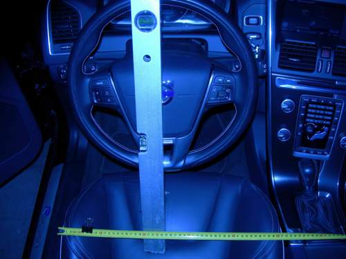

Und zuletzt: Ich habe die RDesign Ausstattung mit Sportsitzen. Ich habe noch nicht nachgemessen,
aber ich habe den Eindruck, das das Lenkrad nicht mittig vor den Fahresitz platziert ist.
Hat jemand gleiches / ähnliches festgestellt ?
@WODE123
zur Lüftung hat KUM ja schon den richtigen Hinweis gegeben
was die Lego -Problematik betrifft arbeiten mittlwerweile die meisten Hersteller so, ausserdem ist Front und Heck bei allen Fzg nur noch lackierte Plastik und wird nicht mehr geschraubt
Was die Frage zum Lenkrad betrifft - kann es sein, dass dein kleiner Meckerarsch vllt einfach nur nicht richtig mittig auf dem Sportsitz drauf sitzt? Nimm dir doch einen Zollstock und messe mal nach ob der Abstand vom rechten Oberschenkel zum Sitzrand exakt übereinstimmt mit dem Abstand des linken Oberschenkels und wenn das der Fall ist beuge dich schnell ruckartig nach vorne wenn dann das volvo Emblem vom Lenkrad mittig auf deiner Stirn eingeprägt ist, dass passt alles
wenn nicht würde ich das auf jeden Fall in der Werkstatt reklamieren 😉

Und das mit dem Sitz meinst Du ja vielleicht nicht ganz so ernst, oder? Mess mal nach, aber die Sitzschienen, wie auch das Lenkrad werden in Deinem Auto wohl kaum falsch montiert sein, da würde ich eher mal mit der Sitzposizion spielen....

Für "foodtek" und alle anderen Ungläubigen und Besserwisser habe ich auf die Schnelle mal ein Bild angehängt. Ungenauigkeiten wegen der Perspektive lassen wir mal aussen vor. In der Mitte des Sitzes beträgt der Versatz immerhin noch etwa einen Zentimeter. An der Vorderkante ist es deutlich mehr. Ich denke, aus dem Bild läßt sich zumindest erkennen, das der Sitz nicht mittig positioniert ist.
Natürlich korrigiert man automatisch seine Sitzposition. Aber das ist wohl kaum Sinn der Sache.

Zum Bild: super veranschaulicht, ich werde morgen bei meinem aufpassen. Gemerkt habe ich in die Richtung aber noch nie etwas.

Den Versatz hat sich Volvo beim LR Defender abgeguckt. Hat aber die Geländegängigkeit nicht verbessert...
