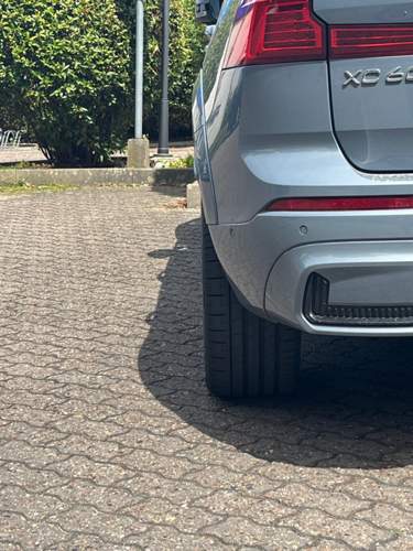

Kann man auf einen, ohne 22 Zoll Felgen ausgelieferten XC60, auch die 21 zoll Polestar Felge nachrüsten?
Auf allen Bildern die ich im Internet sehe, ist, auch wenn nur die 21 Zoll Felge montiert ist, die extra Kotflügelverbreiterung dran.
Bin mir jetzt unsicher ob das klappt weil normale 21 Zoll passen ja.

Ab Werk sind die 20x8 montiert und ich glaube mit 52.5mm. Bei der PSE ist die Felge breiter und die ET nach aussen geschiftet. Daher ist die Überdeckung vermutlich nicht gegeben.
Hatte ich schon mal beim Thema Verbreiterung eingestellt.
Das sind orig. 8,5x21 ET38,5 PSE Felgen am XC60 PSE. Wozu hier 22" Verbreiterungen oder die 21" Flaps nötig sind kann ich euch auch nicht sagen...

Es ist egal wie weit welche Felge raussteht. Wichtig ist was in den Teilegutachten bei den Felgen drinnen steht...und da steht so gut wie immer drinnen, dass der Betrieb nur mit der entsprechenden Radhausverbreiterung zulässig ist. Sonst bekommst du die nicht eingetragen. Auch bei den originalen Volvofelgen ist die entsprechende Radhausverbreiterung zu montieren, auch wenn sie nicht drüber stehen...kannst du auf der Volvo Homepage nachlesen.
Die Felge dürfte drüber stehen, es muss das Reifenprofil abgedeckt sein.
