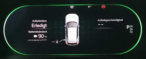

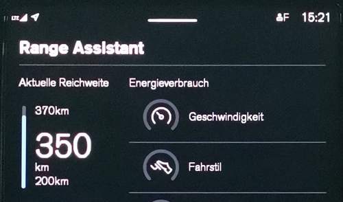

Zum OT - beziehen sich die 320 km auf eine tatsächlich zurückgelegte Strecke oder den angezeigten Wert? Bei welchen Aussentemperaturen?
Ich hatte gestern nach dem Laden auf 90 % im Mittel 350 und max. 370 km angezeigt bekommen.
Der XC40 hat ja eine etwas geringere Reichweite als der C40.

Die Summe von gefahrenen und restlichen KM bei 15bis25% Restkapa. Temperaturen wie sie im Münsterland waren seit Dez.
Ich hab mich bemüht, über die App den Start zu planen. Aber wenn bei 120 KM/h 27- 30KW/h Verbrauch angezeigt wird, kann nicht viel mehr dabei herauskommen. 2, 3 mal hatte ich auf dem Tageskilometerzähler einen Verbrauch von unter 19 KW/100. Da waren hier 15 Grad oder so. Vllt wird das Frühjahr ja besser bevor im Sommer gekühlt werden muss.
