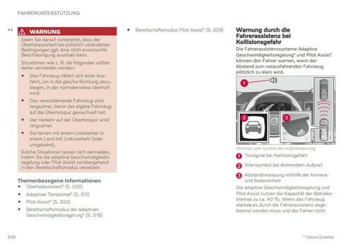

@Kh66
Bedienungsanleitung mit 724 Seiten als PDF. Wird immer aktualisiert.
https://www.volvocars.com/de/support/manuals/xc40
https://az685612.vo.msecnd.net/.../...ersManual_MY21_de-DE_TP32881.pdf
Seite 336:
Warnung durch die Fahrerassistenz bei Kollisionsgefahr
Die Fahrerassistenzsysteme Adaptive Geschwindigkeitsregelung* und Pilot Assist* können den Fahrer warnen, wenn der Abstand zum vorausfahrenden Fahrzeug plötzlich zu klein wird.

@Dazed79
Vielen Dank für den PDF Link,
Ich hatte bisher nur über Begriff-Suche in der Online Version nachgeguckt.
Die dort beschriebene Funktion habe ich schon verstanden, das ist aber etwas Anderes als ich meinte.
Das dort beschriebene ist für den Fall, daß sich eine plötzliche Gefahrensituation ergibt, vor dem das System Dich warnt und ggf. auch bremst.
Ich meinte die Situation, daß Du im gleichmäßig fließenden Verkehr zu dicht auffährst und das Auto Dich erinnert daß Du zu dicht bist. So kannte ich das bei Mercedes. Es ging eine Leuchte an, wenn man Tacho/4 unterschritten hat und damit in den Strafzettel Bereich kam. Bei noch weniger Abstand hat es zusätzlich gepiept und die Leuchte geblinkt.

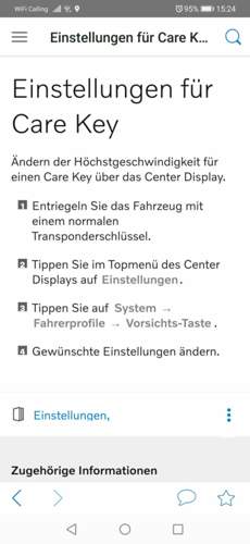

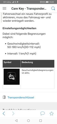

Moin, wir sind grad auf unserer ersten Ausfahrt. Und zack kommt die erste Frage: Im Fahrerdisplay erscheint die Meldung "Vorsichts-Taste Tempolimit kann nicht überschtitten werden!"
Wie bekommt man das weg?
RTFM 😉
Screenshot-20201025-130559-com-volvocars-manual
Dankeschön, ich habe echt nix gefunden
Beim Intelli Safe ist allerdings alles deaktiviert.
so, habe nun gesucht ohne Ende und bekomme diese Meldung nicht weg - wenn jemand noch ne tolle Idee hat, immer gerne
Hab dein Bild zum Beitrag erst jetzt gesehen. Das ist die Limitierung durch den "Care Key".
Screenshot-20201025-152214-com-volvocars-manual
Screenshot-20201025-152303-com-volvocars-manual
Care Key
