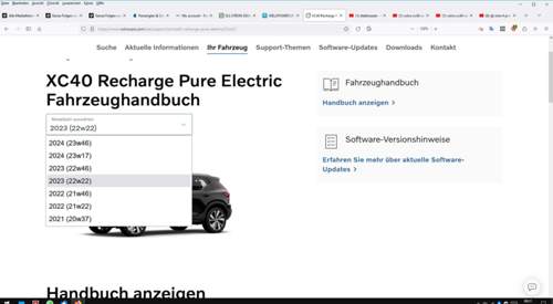

Ich wollte gerade mal im Handbuch auf der Volvo HP was nachschauen und musste feststellen das sich die Auswahl der Modellbezeichnung geändert hat und ich jetzt nicht weiß welche ich auswählen muss.
Hat da jemand für mein in der Signatur stehenden XC40 gebaut Ende 2022 einen Tipp?
Modellbezeichnung
Early MY23 wurde gebaut ab Woche 46 in 2022 -> 22w46
