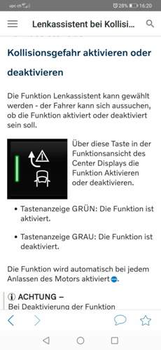

@renesomi schrieb am 6. Februar 2020 um 16:19:07 Uhr:
Ich halte es für keine gute Lösung, einfach so irgendwo hinzuzlenken bzw. zurückzulenken, dafür ist das System definitiv nicht intelligent genug. Es gibt so viele Möglichkeiten, dass es NICHT die richtige Reaktion ist, das gefällt mir nicht.
Es ist für mich zum ersten Mal ein System von Volvo, dass ich gern abschalten können möchte.
Der Lenkassistent lässt sich doch deaktivieren?
Screenshot-20200206-162050-com-volvocars-manual
Eigentlich lese ich ja alle Handbücher ...
OK, das wäre ja gut, morgen schau ich mir das mal an, gestern habe im Fahrzeug gesucht, aber nichts gefunden auf die Schnelle.
