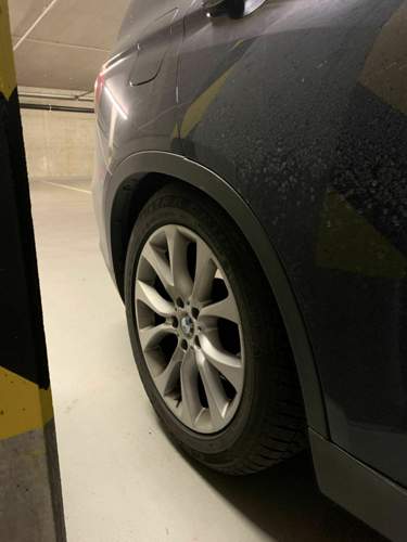

Hallo, ich denke, bei mir ist der Luftbalg hinten rechts kaputt. :-(
Morgen zum Auto, rechte Seite steht schief. Nach Motorstart pumpt es auf und alles ist OK.
Stimmt es, dass ich wahrscheinlich den Luftbalg wechseln muss? Müssen beide ausgetauscht werden?
Danke für die Hilfe. i.

Sieht nach Undichtigkeit am Luftbalg aus.
Würde dennoch dringenden Termin beim ?? machen - falls Sie nicht selber austauschen -, damit der Kompressor nicht irgendwann Schaden nimmt.
Je nach Alter des Fahrzeugs, würde ich beide Luftbälge tauschen lassen.

Danke, habs mir schon gedacht. X5 hat 130.000 Km. Es ist nicht so, dass dies taglich passiert. Noch nicht.
Der Tausch sollte sehr einfach sein, wenn es so ist, wie beim F11.

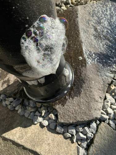

Hallo, gerade wurden 2 neue Luftbälge beim BMW Händler eingebaut, die ich als Original ersteigert habe. Kosten Luftbälge neu 200,- Euro, Einbau beim BMW 100,- Euro.
Mein Auto - X5 mit 130.000 Km.
Mal schauen, ob es geholfen hat.
Update, Foto in der Beilage. Habe die alten Bälge mitgenommen und überprüft. Der rechte war defekt, sieht man am Foto. Problem gelöst, YES!
i.
