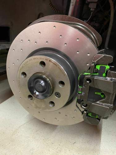

wir wollen bald die Bremsscheiben und Beläge wechseln,
haben das an unseren Auto immer selber gemacht.
Nun hat der X4 die elektr. Parkbremse, gibt es da was zu beachten?
Unser 981 hat sie auch, da war nichts zu beachten... eine nicht auslösen und man konnte einfach wie bei jeder normalen Bremse die Scheiben tauschen.
Danke vorab für eure Tips.

soo... Bremsen sind gewechselt...alles easy geklappt... auch hinten einfach mit der elktr. Feststellbremse ...
Wie hast Du es geschafft, die Bremszylinder auseinander zu drücken? Ohne Ansteuerung im Steuergerät funktioniert das doch eigenltich nicht........
Doch, ist ganz einfach...es gibt zwei Möglichkeiten...
Motor abflanschen und den Zylinder mechanisch frei geben und einfach zurück drücken... oder Spannung drauf geben, dann fährt er zurück.
Ich hab‘s mechanisch gemacht da ist nix schwieriges bei.
Mit Spannung drauf geben... hab ich es nicht so :D
Aber wie man sieht... geschafft und alles getestet..alles Ok.
Bin gespannt wie er bremst wenn er eingebremst ist mit der Kombi...
Brembo/EBC GreenStuff 7000
http://www.ebc-shop.de/auto/ebc-greenstuff-bremsbelaege/
Sehe ich das richtig auf den Fotos, dass du die Auflagefläche der Felge gefettet hast? Das solltest du vermeiden, denn das kann aufgrund der schlechten Haftreibung (bei starken Bremsvorgängen verdreht sich die Felge minimal gegenüber der Bremsscheibe) zu Verspannungen der Bremsscheibe führen - Bremsenrubbeln lässt grüßen und die Radschrauben werden entgegen ihrer Bestimmung auf Scherung belastet!
Die Nabe fetten ist gut, aber nicht die Auflagefläche der Felge.
BMW schreibt hier explizit Fettfreiheit vor.
das ist kein Fett ... das ist Plastilube
aber ich mach es wieder trocken... Danke für den Tip

@halifax: Interessant! Ich konnte beim Wechsel meiner Bremsen vorn (Scheiben mit Bremsbelägen) in der BMW-Werkstatt beobachten, dass genau dieses Fetten durchgeführt wurde. Und genau dieses Bremsenrubbeln habe ich wieder (hatte es bereits mit dem ersten Bremsenkomplettwechsel im Zusammenhang mit Nach-Links-Ziehen beim Bremsen mit starkem Regen, hier wurde auch ein update zur Trockenbremsfunktion durchgeführt). Seit dem wiederholten Wechsel der Bremsen vorn bin ich ca. 18.000km gefahren und wie gesagt, Bremsenrubbeln tritt wieder auf. Nach Kontakt zu einer anderen Werkstatt meinte der Techniker--> Materialfehler. Aber 2x Matrialfehler? Kaum zu glauben.
halifax hat Recht... da gehört kein Mittel hin, egal was !
Manchmal ist man im Tunnel... und komischerweise hab ich Vollpfosten das noch nie so gemacht.. außer jetzt beim X4 und vor 14 Tage am 981...
aber auch das kommt das wieder ab... aber da hat man wenigstens was zu tun in der Sch... Zeit :rolleyes:
Nochmal Danke für den sachlichen und fachlichen Hinweis !!
