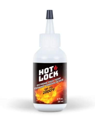

Mögliche Lösung, du kannst Hochtemperatur Schraubensicherung verwenden. Dann is das gut.
https://pltight.com/produkt/hot-lock/
...gibts auch bei Amazonien...
https://www.amazon.de/-/en/Hot-LockTM-Thread-Lock-Extremely-Temperatures/dp/B09NRKXQ82
Bild #211578564
