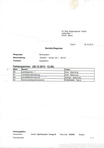

Meine Omi Friest die NWS habe drei neue reingemacht Kabel neu verlötet ausgelessen und wieder der fehler NWS und Lmada weis mir kein rat NWS ist von siemens Lambda von Opel weis jemand ein rat.
Danke
Protokol der auslesung siehe bild
Nach Einbau der neuen Sensoren auch Fehler gelöscht / Batterie mal viertel/halbe Stunde abgeklemmt, nach Zündung einschalten 20/30 Sek. nicht gestartet?
Rosi meinte mal zu mir, in der Zeit holt sich das MSTG die neuen Istwerte vom LMM, vlt. ist das bei den anderen Sensoren ja ähnlich, huifd´s nix, schodt´s a nix.
LG, Helmut
alles gemacht hatte ihn übers We ohne Batterie stehen gehabt Fehler wurde gelöscht War sofort wieder da.
Fehler werden immer nur mit der MKL angezeigt, wenn sie noch da sind.
Die gespeicherten FC's verschwinden auch nach mehrfachem Start und Grundfunktionslauf -ohne wiederauftreten des Fehlers- von selbst. Sie werden im Eimerkettenspeicher durch den neuen Ist-Zustand immer einen Platz weitergeschoben, bis sie aus dem Fehlerspeicher herausfallen, also gelöscht sind.
Bis zur Simtec 56.1 (8/97) konnten sie durch Spannungsunterbrechung gelöscht werden,
bei der 56.5 ab (9/97) ist dann ein Festspeicher verbaut worden, der nur noch via OBD gelöscht werden konnte.
