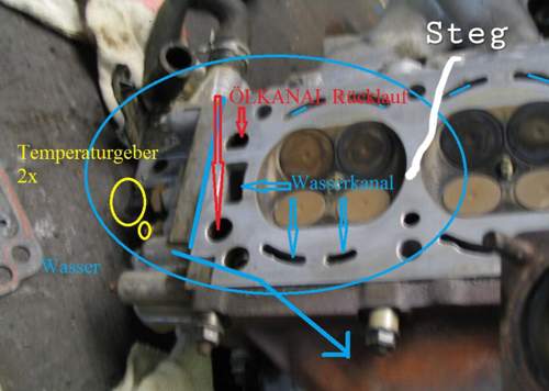

MS ,
anhand der Beschreibung,
Kodi zwischen Zyl 3 und 4 am Steg durch und
wohl auch zwischen Zyl 1 und 2,
Dadurch weniger Kompression!
Zyl 4 mit Dichtungsproblem in Richtung Wasserkanal hinten.
Dadurch gelangt der Kompressionsdruck in das Kühlwasser und knallt das Kühlwasser rasend schnell raus!
Bei einer Kompressionsmessung muss man die Drosselklappe
öffnen,
damit der Motor "Atmen" kann!
MfG

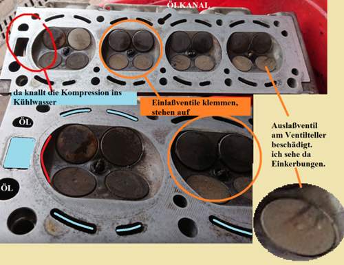

Kopf ist runter. Man sieht aber eigentlich nicht viel. An der Kopfdichtung aber irgendwie schon.
Was denkt ihr?
+2
MS, ich sehe da eine defekte KODI und
2 Einlaßventile, die aufstehen/klemmen,
zumindest stehen Sie zu weit in Richtung Kolben.
Ein Auslaßventil sieht nach Einkerbungen am Ventilteller aus.
mfG
Zk-ms
Dank dir für die faszinierend schnelle Analyse...
Die Nockenwellen sind drin, dürften die Ventilstellungen evtl. normal sein?!
Zylinder 3 hatte allerdings weniger Kompression...
An dem Ventil könnte es sich um Schmauchspuren handeln.
Da ist einfach die Kopfdichtung durchgerostet, das ist die Ursache für den Wasserverlust.
Leider ist auch die Dichtfläche am Block etwas angegriffen, bei einer Motorüberholung würde man die Fläche überschleifen, aber das ist ja hier nicht möglich. Ich würde die Buchsen entfernen, und die Fläche so gut wie möglich abziehen, den Rest muß dann die neue Dichtung abdichten. Das hält vielleicht keine 20 Jahre, aber doch wieder sehr lange. Bei einer reinen Metalldichtung wäre hier schon Feierabend, aber das gute alte Klingerit kann schon einiges ausgleichen.
Weiteres Schäden an den Ventilen sehe ich hier nicht.
Neue Dichtung und gut, der wird schon wieder laufen...
