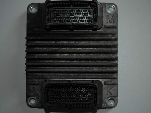

Alles klar, sehr ausführlich. Am Motorsteuergerät hängen aber zwei Stecker. Der weiße unten und ein violetter oben. Welchen davon soll ich nehmen? Wird jedenfalls knifflig den richtigen PIN zu treffen, da sehr eng beieinander und evtl Gefahr laufe das Steuergerät ganz zu frittieren,
daher probiere ich einfach die erste Methode, hört sich ganz einfach an.
Auf dem Steuergerät ist der jeweilige Kabelsatz markiert!
Siehe Bild. einmal M für Motorkabelsatz und einmal mit K für Karosseriekabelsatz!
Im Steuergeräteanschluß ist die Polbelegung (sehr klein) angezeichnet.
Da kann man am Stecker gegenzählen!
Gefahr fürs Steuergerät besteht nicht, da es erstens abgeklemmt ist, und zweitens am Kabelstecker gearbeitet wird!
Ich benutze zum Kontaktieren eine Sicherheitsnadel!

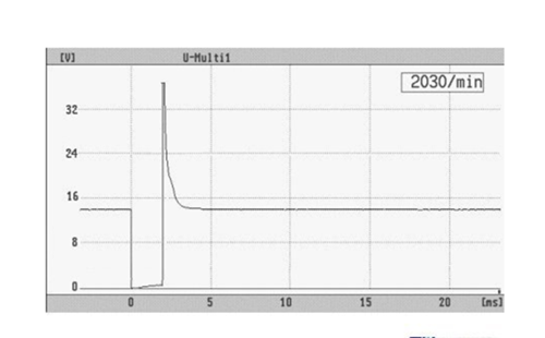

Hallo
Bei korrekter Masse ohne erhöhte Übergangswiderstände solltest du eine sehr geringe Spannung messen.
Hast nicht zufällig ein Oszilloskop zur Hand? Multimeter ist für schnelle Dinge zu träge.
Es misst sich immer besser mit Verbraucher als ohne. Ohne Verbraucher hast ja keinen Spannungsabfall da kein Strom fließen kann.
Kleines Bildchen zum Einspritzventil...die Nulllinie ist die Einspritzzeit
Gruß Thomas
Bildschirmfoto-vom-2017-04-18-22-25-32
Schon; aber die gemessene Spannung wird durchgetaktete Masse niedriger!
Angenommen du hast Zündspannung auf dem schwarzen Kabel des ESV! Hast du ja gemessen!
Und auf dem Anderen wird nicht Dauermasse angelegt, dann fällt die gemessene Spannung um den Zeitwert der Masseschaltung!
Sprich: je nach Trägheit des Voltmeters, wird die Spannung nur während der Zeit der vorhandenen Masse (eben der Taktung) angezeigt!
Dein Voltmeter macht halt eine Anzeigespannung daraus!
12 Volt auf der einen Seite und Masse nur zur "halben Zeit (da getaktet) ergeben eine ca. Anzeige von 6 Volt!
Da du beim Startversuch 12 Volt (welche ja am schwarzen Kabel anliegen) misst, liegen auf dem anderen Pol 100% Massezeit an.
Da kann ein Einspritzventil nicht auf und zu gehen, sondern würde immer auf bleiben!
Dein Motor müßte also absaufen!
Dies aber nur wenn genug Kraftstoffdruck anliegt, welches du ja bejast!
