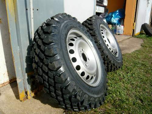

Tja, Verbrauch... Ehrlich gesagt habe ich da wenig Vergleich. Ich fahre die Kisten ja immer auf Gas. Ganz zu Anfang, bevor ich den auf Gas umgebaut habe, bin ich mal eine Tankfüllung benzin hier in DE gefahren. Und im Iran gabs kein LPG, da musste ich Benzin tanken: super schlechte Qualität, manchmal weniger als 80 Oktan. Das klingelte wie verrückt. Schneller als 95km/h darf man da nicht, aber ich bin viel offroad und durch mehrere Wüsten gefahren, hatte grobstollige Offroadreifen drauf - das ist nicht gerade verbrauchsfördernd.

Corsa B Offroad Reifen
