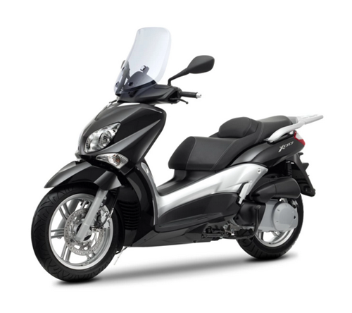

Ich möchte bei meiner X-City 250 zusätzlich Tagfahrlicht/Positionslichter nachrüsten.
Der Roller ist noch komplett mit den originalen (H4) Leuchten für Fahr- und Fernlicht ausgestattet.
Abgesehen von den illegalen Nachrüstsätzen (LED) für den Scheinwerfer, habe ich noch nichts im Netz gefunden.
Hat das schon jemand von euch gemacht?
Gibt es dafür Tipps?
Danke & Grüße
Originalzustand
1 Antworten
Ich habe schon vor etwa 10 Jahren an meinem Motorrad welche angebaut, nachdem mich einer mit dem Auto angefahren hatte. Bei z. B. Ebay welche gekauft, die von der Form und Größe passten und angebaut. Dazu einen Halter angefertigt, angeschlossen und zusätzlich einen Schalter eingebaut. Bin damit nun schon oft genug beim Tüv gewesen. Mal ein-, mal ausgeschaltet. Hat immer gepasst.
