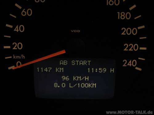

Nach einem Motor-Ölwechsel in 12/09 hin zu vollsyntetischem Mobil-Öl 0W-40 liegt der
Verbrauch mit 7,5-8 l/Super/100 km ca. um 0,5 l/100 km niedriger.
