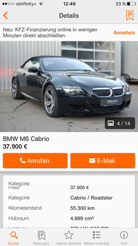

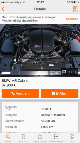

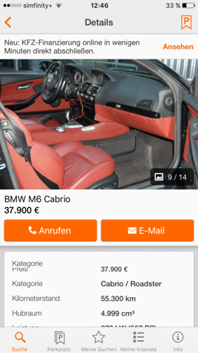

Werde diesen evtl. Mal anhand der Fahrgestellnummer überprüfen lassen:
Img-5157
Img-5158
Img-5159
habe 2 fast identische Angebote gefunden! würde mich mal interessieren ob beim Angebot von
https://suchen.mobile.de/.../details.html?...
die Fahrgestell Nummer identisch ist mit dem von dir eingestellten M6
Ja die beiden habe ich auch im Auge !
Sehen sich echt zum verwechseln ähnlich.
Beide haben auch die Menge der Vorbesitzer nicht angegeben.
Ansonsten ist aber nichts gegen dieses Angebot einzuwenden oder ?

Ich vermute (wie rhm) dass es das gleiche Angebot ist. Mir erschient der Preis für das Bj. und die angebliche Laufleistung sehr gering angesetzt. Zumal der Anbieter einem Privatkäufer Gewährleistung bieten muss. Falls der KM Stand stimmen sollte, vermute ich, dass es sich um einen Unfallwagen handelt.
Der Anbieter weist mir allzu zu deutlich auf die "erfolgreiche" Lachschichtenmessung hin, die eine Unfallfreiheit suggerieren soll.
Ich empfehle dir vor einem Kauf auf jeden Fall, die History genau zu prüfen und ggf. den Vorbesitzer zu kontaktieren.

so was wie auf dem Bild unten haben wir hier ja schon entlarvt - so sah der aus bevor er im Osten "Repariert" wurde und dann auf mobile.de als unfallfrei von "privat" angeboten wurde.
Und ich habe bei einer Gebrauchtwagensuche in Wiesbaden 2 von 5 getesteten Fahrzeugen gefunden wo der Tachostand extrem manipuliert wurde - und das Scheckheft hat aber zur Manipulation gepasst - waren also Fake Angebote..
Carly hat sich da sehr bewährt.

So kleines Update :
Nach Rücksprache mit dem Autohaus das den Oben genannten M6 verkauft hat sich für mich dieses Inserat erledigt .
Das Autohaus gibt keine Auskunft über die Fahrzeugidentnummer.
@Ducatigermany schrieb am 29. August 2017 um 16:38:23 Uhr:
So kleines Update :
So ist das richtig. Gib das Autohaus keine FIN, wird auch kein Auto gekauft. Damit bist du immer auf der sicheren Seite.
