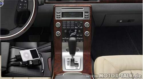

So, Erstzulassung ist Sept. 2008, das Radio sieht in etwa so aus wie angehängt, wobei ich über die Bedienelemente unter dem Display auch ein Handy über Bluetooth koppeln kann.
Gehe ich richtig in der Annahme, das es sich dann um das Performance Sound handelt?
Dann habe ich bei Volvocars gesehen, dass ein Nachrüsten von USB/IPod möglich sein müsste. Kann ich denn in einer verschachtelten Ordnerstruktur mit den Bedienelementen am Radio z.B. schnell auf Ebene 4 kommen, um dort mp3s abzuspielen? Ich würde dann eine 80GB Festplatte anhängen...
30
Rein von den Bedienelementen kann man Performance und High Perfomance Sound nicht unterscheiden.
Wenn du das System aber startest, dann wird das Logo mit der entsprechenden Bezeichnung im Display angezeigt.
Die Bluetooth-Freisprecheinrichtung ist von den Radiosystemen unabhängig.
Ab dem High Performance-Radio kann das Radio MP3-CD lesen. Hier kannst du dann über die Pfeiltasten die verschiedenen Ordner auswählen.
