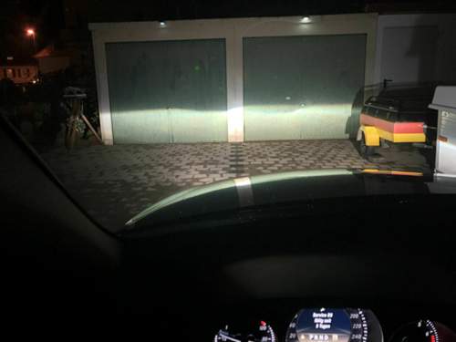

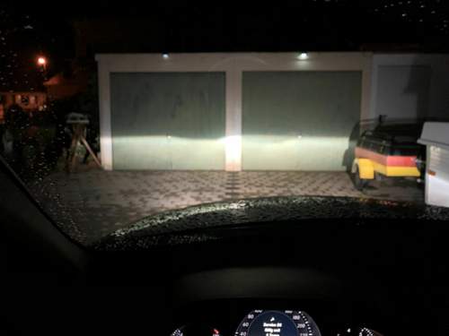

so hier das versprochene Foto nach 61 Sekunden
am video bin ich noch dran
das erste video
https://youtu.be/Y8B120jVfKQ
Alte Brenner
Ich habe auch bisher noch die ersten Brenner drin von 2012 (auch ILS Facelift). Man sagt ja, dass die Xenon schleichend die Leuchtkraft verlieren. Schriebe mal Bitte genau welche du genommen hast. Und ich warte gespannt auf dein Video und Erfahrung.

Bilder wie gestern folgen wenns dunke ist, hab sie schonmal 2 mal 10 min brennen lassen
Video von den Laser, sind halt noch nicht eingebrannt, Farbe sollte weißer werden nach ca. 20h
https://youtu.be/RyVS4relUhE
Bei den bildern ist halt so ne sache wegen der belichtung des Iphones
Nightbreaker Laser
@LudwigM schrieb am 4. Mai 2019 um 23:17:44 Uhr:
Vielleicht hat es auch einfach nichts gebracht weil die alten Brenner noch gut waren. Aber warten wir mal 20bh ab.
Also im video sieht man schon das das licht z.b. breit leuchtet als der helle spot in der mitte ist um einiges breiter.
Fraglich ist halt wie weit die XenStart über der ece98 norm liegen, das weis man halt nicht.
dienight breaker geben ja an 2 mal so hell zu sein wie es die norm vorschreibt.
die alten nightbreaker haten ja z.b. fast 400 lumen mehr als ein werks brenner
Also Grad Mal ne Stunde gefahren, ist von der Ausleuchtung her schon besser als davor weißer ist's aber bisher nicht als die xenstart.
Die Person die ich abgeholt hab die davon nichts wusste meinte auf einmal warum ist das denn auf einmal so hell.
Ist glaub doch etwas mehr als nur Placebo
