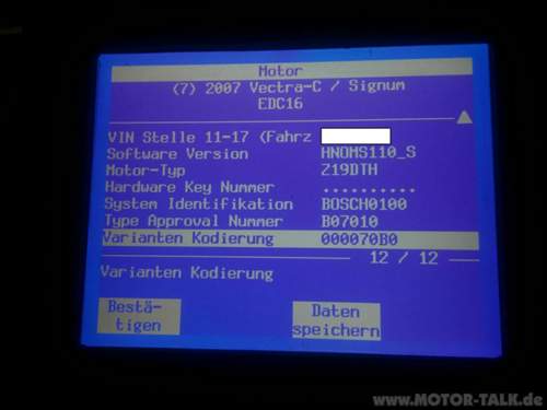

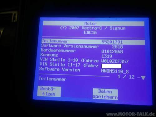

Woran Mototuning erkennen?
habe mal ne Frage in die Runde, woran kann man ein Motortuning erkennen?
Und wenn ja, kann man herausfinden, wer es gemacht hat?
Drauf gekommen sind wir gestern bei nem Fehler suchen.
Ein Freund von mir ist gefahren und meint der geht ja richtig gut, hatte er noch nie beim Vectra 1.9CDTI (150PS) sein Insignia, geht nicht so gut, sagt er.
Wunderte mich damals schon, das er locker bis 240kmh ging.
Kann man das mit TECH2 oder OP Com vielleicht auslesen?
Vorbesitzer ist schlecht zu fragen, war ein Firmenwagen
Sebastian

So, erstmal vielen Dank an Euch alle.
ADAC in Hamburg hat schon länger keinen Prüfstand mehr,
H&P Motortuning 22941 Bargteheide / Hamburg sind umgezogen und wegen Lärm haben sie auch keinen mehr
SKN Tuning horche ich nochmal an, was die zum Thema meinen
Aber werde wohl mal, wenn es sich anbietet zu EDS Tuning fahren, da auf den Prüfstand gehen. Wenn sich rausstellt, das noch nichts gemacht wurde, kann ich es da gleich einspielen lassen 🙂 und gleich nen Test danach machen lassen
Das kann aber noch ein wenig dauern.
Aber wenn ich was neues weiß, werde ich hier berichten.
Immerhin habe ich den Notlauf beseitigt, 220km/h ohne Notlauf 🙂 und Navi zeigt 210km/h an, also recht wenig Abweichung.
die Schelle vom Schlauch zur Drosselklappe erneuert und nun keine Probleme mehr, hat 1,99€ gekostet
Ist es eigentlich normal, das der Schlauch leicht ölig von Innen ist? (vom LLK)
Ein bisschen ist durchaus normal. Das kommt vom Turbolader. Es sollte aber nichts rauslaufen. 😉
