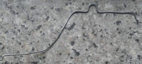

Hallo ja das habe ich vermutet.
hier habe ich nochmal ein Bild vom Gestänge, das ist das was vorne verbaut ist.
Dann bräuchte ich aber noch das zweite das geht vom Vergaser weg und nach hinten.
dieses ist aber noch nicht so verbogen wie das vordere.
Mfg Manuel
Gestaenge

Dein Bild zeigt das Gestänge vom Choke (Ready Start Choke Link), Teile Nr.-798944-.
https://www.jackssmallengines.com/.../798944
Das Gestänge vom mech. Regler, Teile Nr.-796657-.
https://www.jackssmallengines.com/.../796657
Unter den beiden Links sind die Gestänge abgebildet, vielleicht bekommst du es ja doch wieder gerichtet.

Die beiden Links (jackssmallengines.com) habe ich ich nur deshalb erwähnt, weil du anhand der Bilder, die Maße des Gestänge ermitteln kannst. Das Gestänge liegt auf einem Raster, wobei jedes Quadrat eine Seitenlänge von 1 Inch hat (2,54 cm). Das Choke-Gestänge hat demnach einen Länge von ca. 17,6cm.
Entsprechend entnimmt man die Höhenmaße ebenso aus dem Rastergitter.
Beim Choke Gestänge (Thermostat gesteuert) soll das Spaltmaß im kalten Zustand 0 bis 1,5 mm am Choke-Hebel betragen, (siehe PDF Seite 3).

Also ich habe das jetzt mal versucht, sie wieder selbst hin zu biegen und es hat Eigendlich ganz gut Funktioniert.
nur ist das Gestänge auf dem bild etwas länger, und oben der bogen am Gestänge ist etwas höher.
Und ich komme so auf einer länge von 16,8 cm .....

deine Biegearbeit sieht gut aus, so daß es jetzt nur noch spannungsfrei eingesetzt werden muß, bei Choke geschlossen und Spiel 0 bis max. 1,5mm.
Leerlaufschraube kann zuletzt eingestellt werden. Ich würde diese zunächst etwas herausdrehen und den Reglerarm vor u. zurück bewegen, ob sich dabei die Drosselklappe voll schließt bzw. voll öffnet.
Zündspulenabstand liegt bei 0,15-0,36mm, nimm ca. 0,25mm.

Zitat: ....wenn ich die Gestänge einsetze kann man ja nichts mehr einstellen. ??
Die Einstellung der Chokestange kann lediglich durch Biegen angepasst werden. Auch ein neues Gestänge muß angepasst werden.
Zitat: ....wenn jetzt das Regler Gestänge nach vorne und hinten bewege mit der Hand müsste sich ja das Choke Gestänge mit bewegen oder. ?
Nein, der Choke wird durch den Gaszughebel aktiviert. Schau noch mal auf die Bilder (PDF Seite 2).
So lange diese Grundeinstellungen nicht gegeben sind, brauchst du auch nicht versuchen, den Motor zu starten.
