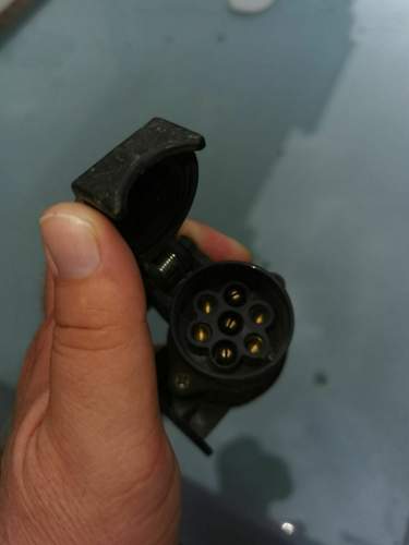

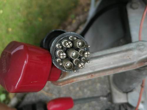

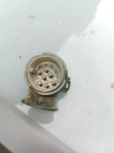

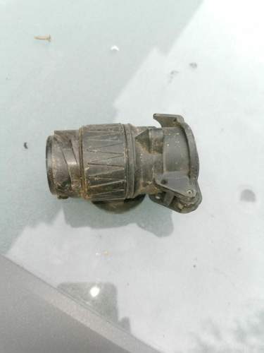

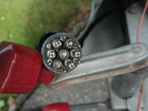

Kann mir jemand diesen Stecker erklären oder gibt es ein Adapter dafür es ist ein 13 poliger aber in mein 13 poligen am Auto passt er nicht.
Img-20200820
Img-20200820
Das System dazu heißt Multicon. Ohne Adapter kompatibel zu einer 7-poligen.
An deinem Auto wird aber eher ein Stecker vom System Jaeger sein.

Nach deinen aktuellsten "Erzählungen" muss man davon ausgehen, dass dein Auto eine 13-polige Dose (nicht Stecker...) des Systems "Jäger" hat, die nicht zu dem System "Multicon" kompatibel ist.
Dazu verwendest du aktuell einen Adapter von 7-pol auf 13-pol-Jäger.
Ein Adapter vom Multicon-Stecker zur Jäger Dose, der auch 13-pol beschaltet wäre, ist relativ teuer und jeder Adapter birgt zudem eine potentielle neue Fehlerquelle.
Von daher würde ich dir, sofern die eben genannten Bedingungen jetzt der Realität entsprechen, den 13-pol-Multicon-Stecker deines WoWa schlichtweg gegen einen (relativ günstigen) 13-pol-Stecker des Jäger-Systems aus zu tauschen.
Was mit dem abgeklemmten braunen Kabel ist, müsstest du natürlich trotzdem noch klären.....
