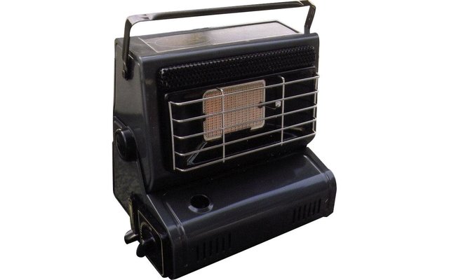

Ich bin neuer Besitzer eines Wohnwagens. Leider ist es da momentan noch kalt darin.
Kann ich da so einen Heizstrahler verwenden? oder sind die er nicht für Wohnwagen
Hat hemand erfahrungen damit?
Danke
Verlinkung zu einem gewerblichen Verkaufsangebot wurde durch eine Verlinkung zu einem Bild des gleichen Gerätes bei einem anderen Anbieter ersetzt.

Da auch ich nicht 100% sicher sein kann, dass der TE seine Frage nicht doch ernsthaft meint, habe ich mir erlaubt, die Verlinkung im Eingangsbeitrag so zu modifizieren, dass man das Thema weiterhin trefflich diskutieren kann ... aber der Verdacht der Werbung raus ist.
Wenn es dem TE mit seiner Frage ernst ist, sollte ihn ja schliesslich kaum interessieren, bei welchem Anbieter wir uns das Produkt ansehen.

Von diesen kleinen mobilen Gasheizgeräten halte ich im Übrigen gar nichts. Ich brauche im Spätherbst eine 11Kg Flasche in 1-2 Wochen, ... je nach Außentemperatur.
Wie viele dieser "umweltfreundlichen" Blechspraydosen sind das umgerechnet? 😁😁😁

So eine Spielzeugheizung, wie die vom TE angedachte, ist aber in keinem Fall sinnvoll oder empfehlenswert, um damit einen Wohnwagen längere Zeit zu heizen.
So eine Gasheizung kann man in einem Vorzelt oder einer halboffenen Gartenlaube benutzen, aber nicht in einem geschlossenen Raum wie in einem einem Wohnwagen. Schließlich hat die Heizung keinen Aussenluftanschluss. Die Verbrennungsluft (Sauerstoff) wird dem Raum entnommen und die Abgase aus der Verbrennung (CO2, Wasserdampf usw.) werden ebenfalls in den Raum abgegeben.
Da das Gerät nicht mal eine Zündsicherung hat, ist der Betrieb in geschlossenen Räumen sowieso nicht zulässig. Denn würde die Flamme aus irgendwelchen Gründen erlöschen, würde das Gas direkt unverbrannt austreten.
