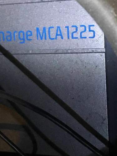

Waco PerfectCharge ist das Ladegerät was im Womo verbaut ist. Genaues Modell reiche ich nach.
@ike0404 schrieb am 23. Dezember 2019 um 07:52:26 Uhr:
Hoffentlich mind. ein MCA 1225. Die Waeco Ladegeräte lassen sich auf GEL umschalten, für Li-Ionen wären sie eh nicht geeignet, da Ladespannung zu hoch.

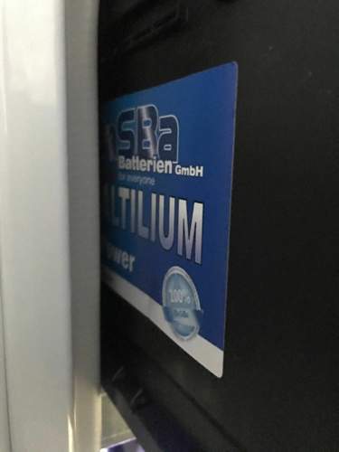

Dann schau mal bitte welche Batterien du an Bord hast. Eigentlich müssten die bei einem Knaus von aussen leicht zugänglich sein.
@Pandatom schrieb am 23. Dezember 2019 um 08:01:37 Uhr:
Bin auch gespannt was für ein Typ verbaut ist. 😉 Batteriefach selbst ist zugänglich aber nicht die Batterien 🙁
@ike0404 schrieb am 23. Dezember 2019 um 09:22:59 Uhr:
Am besten mit einem Smartphone versuchen von den Oberseiten der Batt. ein Foto zu machen, wenn noch genug Platz oberhalb ist.

Wenn ein MCA 1225 verbaut sein sollte, dann arbeiten die beiden Batterien unabhängig. Hat der Händler aber ein MCA 1215 an Bord gelassen, dann sind beide Batterien in Mitleidenschaft gezogen und vermutlich auch der Grund für die Misere. Der Hersteller hat sich schon was dabei gedacht, warum man das Ladegerät tauschen sollte, wenn eine 2. Batterie verbaut wird. Bin gespannt ob der Händler dies damals getan hatte?

Sollte passen
Mehr ist leider gerade nicht zu erkennen.
Was mir aufgefallen ist, die rechte Batterie war etwas erwärmt, die andere kalt
