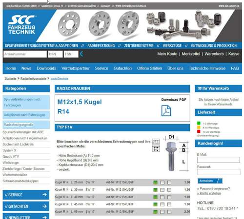

benötige Radschrauben in M12x1,5 mit einer Schaftlänge von 60mm. Soweit erstmal kein Problem aber der Kugelkopf muss einen Radius von 14 mm (R14) haben bzw. einen Durchmesser von 28mm (D28).
Google jetzt schon eine kleine Ewigkeit herum und finde einfach nichts. SCC bietet z.B. diesen Schraubentyp bis max. 55mm Schaftlänge an.

Scc-sonderschrauben
Ist aber nicht in Länge 60mm erhältlich. 😉

Danke für den Tipp. Leider führen die auch nur Schrauben bis 55 mm länge.

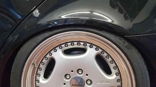

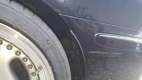

der CLK 209 ist nahezu identisch zum CLK 208, den ich vorher gefahren bin (vor dem 211), warum ich dies erwähne? ich hatte die Adharaz als Winterräder vom 209 😉 und brauchte eben keine anderen Schrauben, ich hab M12 von MB genutzt die es original dazu gab... - ich meine jetzt dies in Bezug auf die Schaftlänge!
nimm dir eine Radschraube und stecke sie durch die Felge... es sollten hinten 2cm rausschauen, das wäre Idealmaß für Direktverschraubung... bei 15mm Distanzscheiben dann halt 35mm hinten raus...
ich bin ganz ehrlich, ich kann mir nicht wirklich vorstellen das eine Felge ein Radbundmaß von 25mm hat... deswegen - messe bitte nochmal nach... nimm z.B. eine 30er Radschraube stecke sie durch, was hinten rausschaut abmessen und die Differenz zu 2cm dazurechnen... wenn also eine 30er Schraube z.B. 5mm hinten raus schaut benötigst du eine 45er (für Direkt) bzw. bei 15mm Distanz wären es dann 60
meine Carlsson benötigen schon unnormal lange Schrauben, ich hab 35er Schaftlänge, die originalen Radschrauben für MB-Alus sind nur 26er - jetzt kannst du dir selbst ausrechnen wenn 2cm hinten rausstehen wie dick das Radbundmass ist (also der Bereich zwischen Kugelkopf und Radnabe)
