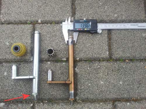

Normal? Aus diesem Spiel im Gestänge resultiert dieser gut 2cm Leerweg des Schalthebels in der Vor-/Zurück-Bewegung und das erschwert das Einlegen des 1. Ganges.
Habe heute nachmittag das ganze mal etwas zerlegt gehabt, die Passschraube, welche die Umlenkhebel hält, ist etwas locker drin, kann also verschlissen sein + die Lagerbuchsen. Aber das kann nicht alles sein, das ist nur geringfügiges Spiel. Da muss noch etwas im Argen sein.
In wie weit verschleissen zum Beispiel diese Wählhebel aus Kunststoff, z.B. dieses weiße Plastikteil mit der Aufschrift "5. Gang"? Oder der Umlenkhebel, das Teil mit den Kugelköpfen? Hat da jemand ein paar Erfahrungen damit gesammelt hinsichtlich Verschleisserscheinungen? Oder sind es nur rein die Kunststofflagerbuchsen?

Bei mir schaltet es sich super. Nur würde ich den Drehexzenter unterm Schaltsack auch gerne nochmal tauschen, weil der ist schon eingerissen und lässt sich nicht mehr lösen und dann nochmal festziehen. Und genau hier vermute ich die Probleme beim Einlegen des ersten Ganges.
Wobei irgendwann die Synchronringe im Getriebe wohl einfach fertig sind. Aber da stecke ich absolut nicht drin....

Das Spiel ist im Gestänge drin, stellt sich nur die Frage ob es sich lohnt den Umlenkhebel (Das Teil mit Metallkugelköpfen) mitzutauschen.
@rpalmer schrieb am 19. April 2016 um 14:48:57 Uhr:
Hast du dir den Link von Eddi angeschaut?
Das Teil kostet so wenig und die Arbeit ist so einfach, dass ich das mitmachen würde.
Die Anleitung kenne ich, aber wenig kosten? Das Teil gibt es bei VW nur im Satz und soll 36€ kosten.
Fraglich ist, welche Qualität das 3,68€ Teil hat. Im Russenforum ist man davon nicht so angetan.

und rpalmer hast du schon den vierkant untersucht und geschaut ob der hebel richtig eingerastet ist?
oder warteste noch auf unnoetige teile?
