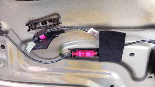

Die Scheibenantenne hat noch einen Verstärker siehe Bild.
Ich habe das APS50 mit NTG 4.0 brauche ich beide Antennen oder kann man die Scheibenantenne für DAB benutzen.
Gruß Ralf
Verstärker links am Scheibenrahmen

Habe Mal genauer nach gelesen, die Frontscheibe hat zwei Antennen Kreisläufe und auch zwei Verstärker.
Links soll nur UKW sein und rechts gibt es einen Verstärker (A1668201289) wen es dafür vorbereitet war mit zwei ausgängen UKW (braun Farka) und dab (beige Farka).
Müsste doch gehen wen ich den Verstärker austauschen dann habe ich meinen DAB Anschluss oder sehe ich da was falsch.

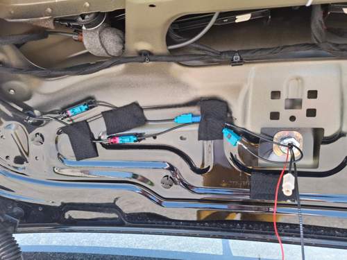

Habe heute Mal die Verkleidung von der Heckklappe abgebaut.
Da habe ich zwei Faka Stecker an der Antenne aber nur einer ist angeschlossen.
Wofür ist der leer Stecker?
Gruß Ralf

Kann keiner sagen wozu der 2 faka Stecker ist.
Gruß Ralf
einer ist GPS, der andere GSM. (Wenn Du sicher gehen willst: Ziehe ein Kabel nach dem anderen ab und prüfe, ob Du noch Empfang hast.) Radio-Antennen sind jedenfalls in der Frontscheibe.
Ein Tipp: Vergesse Splitter oder Tausch vorhandener Antennen. Bei mir hat alles nichts geholfen, obwohl bei mir alle Antennen ab Werk (weil DVB-T) verbaut waren. Und so 'ne häßliche Klebeantenne kommt mir nicht an die Scheibe!
Ich habe stattdessen die Antenne aus dem Heckdeckel gegen eine Calearo-Antenne (Modell "7677520 QUAD", Haifisch, Kombi aus GPS,DAB,GSM & UKW) getauscht. Bohrloch passt, zwei FAKRA-Genderchanger werden noch erforderlich (Buchse auf Buchse). Bei Bedarf kannst Du ja noch das Gehäuse der neuen Antenne in Wagenfarbe lackieren lassen. Das Einzige, was Du auf jeden Fall dann noch tun muss: DAB-Antennenkabel vom Heckdeckel zum DAB-Receiver führen. Das ist fummelig, aber machbar. (DAB-Receiver kann in Reserverad-Mulde verbaut werden, sofern Du da in den LWL-Ring kommst). Das halbe Auto zerlegen ist jedenfalls beim 207er Quatsch, Kofferraum leer machen und Verkleidungen weg reicht vollkommen.

Die Calearo-Antenne ist mit 180€ nicht günstig, aber in meinem Fall noch immer ein Bruchteil der Kosten, die der Tausch von Antennensplittern, Fahrten zu Codierern etc. pp verursacht haben. Empfang von DAB ist top: bekomme noch Sender rein, die laut DAB-Abdeckungskarte nicht mehr empfangbar sind. Auch GPS top: bis zu 10 Sat. Zu GSM kann ich nichts sagen, habe keine Ladeschale (mit Anbindung an externe Antenne) im Auto.
