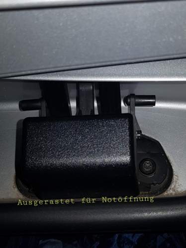

Wofür dient die drehbare Achse des Scharniers (siehe Bild)?
Mir ist klar, wofür die Achse selbst gedacht ist. Aber warum kann man sie drehen?
Beeinflusst die Drehung der Achse die Bewegung des Verdeckdeckels?

Dein Foto ist etwas irritierend, es zeigt wohl eines der 2 inneren Verdeckkasten-Scharniere vom Cabrio 209 an der Unterseite des geöffneten und nach oben gerichteten Verdeckkasten-Deckel.
Dieser Zustand des Scharnieres entspricht nicht dem Original der werkseitig Auslieferung.
Die mit Funktions-bestimmenden wichtigen Abdeckhauben an den Scharnieren fehlen.
Ich vermute, das Cabriodach war mal defekt und wurde über die manuelle Notentriegelung zwecks Reparatur geöffnet ohne den ordnungsgemäßen Zustand wieder herzustellen.

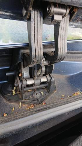

Die Hebelchen sind normalerweise an den Scharnier-Abdeckungen in einer ganz bestimmten geschwenkten Stellung eingerastet und fixiert und werden nur im Notfall aus dieser Position gelöst und verändernt in eine andere Stellung geschwenkt.
Wenn diese vorgegebene andere Hebelstellung nicht eingehalten wird, lässt sich das Verdeck im Notfall weder öffnen noch schließen da die ScharnierAchse nicht aus der Aretierung mit dem Verdeckkasten-Deckel nach oben gezogen und ausgerastet werden kann.
Der Verdeckkasten-Deckel lässt sich dann nicht frei über den Kofferraumdeckel schwenken.
Step 3
Die Scharnier-Achse kann lediglich in einer bestimmten Stellung aus der Halterung/Lagerung unter Kraftaufwand mit den speziellen bordeigenen Zuggurten gelöst werden.
Die Drehung/Schwenkung der Hebelchen machen den Weg frei, ich wünsche dir diesen Umstand erst garnicht herbei.

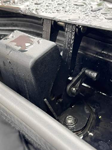

die Abdeckungen fehlen bei mir auch, hab grad nach geschaut.
Und dabei DAS entdecht! Ohne Worte...
So´n Sch**ß!

Ich habe gemerkt, dass Plastik-Teil bei dem Scharnier gebrochen ist. Funktioniert der Scharnier doch ohne Probleme?
Die Scharniere funktioniert nach meiner Meinung,
fraglich ist, ob sich ggf. eine Öffnung des Lagers für den Handbetrieb im Notfall erstellen lässt.

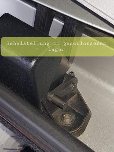

Als Anlage die erwünschten Foto's.

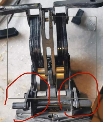

Ich muss mich in der Bezeichnung der Fixierung korrigieren!
Die Hebelchen rasten nicht in der Plastkabdeckung ein, sondern am Rand im Loch direkt da drunter und sind beide mit der Welle festverbunden.
D. h., wenn einer geschwenkt wird dreht sich der andere mit.

Moin, diese Abdeckung ist ja auch vorhanden. Das Bild ist nur von der anderen Seite aus aufgenommen.
Das abgebrochene Teil gibt es auch aus Aluminium bei einigen Forumsmitgliedern, soweit hatte ich es mal gelesen.

@Silverstar danke dir für die Bilder!
Heute habe ich die Anleitung zur Notschließung durchgesehen und die Hebel entsprechend in ihre standardmäßige Position gebracht.
Eigentlich dachte ich, dass sich mit dem Drehen der Hebel die Position des Deckels leicht verändern könnte.
