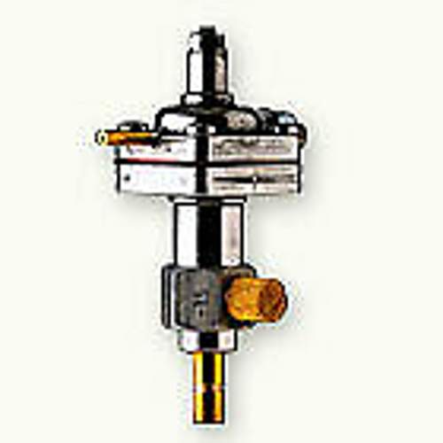

Hy,
ich würd gern meinen KLR deaktivieren, da mein Motor den nicht so gut verträgt. Nun meine Frage: wo sitzt der KLR? Und wie häng ich den am Besten ab?
Ich danke euch!

Um ihn zu Diagnosezwecken abzuklemmen müsste man trotzdem mindestens wissen ob es ein elektrischer (GAT) oder pneumatischer (Twintec) ist.

des ist ein twintec.
mein mechaniker hat gesagt, dass die klr's normalerweise schon vertragen werden von den motoren, nur bei manchen kanns sein, dass der motor die ersten 5 min im kalten zustand unruhig läuft. und so ists bei mir. ich hab halt angst, dass der im winter gar nicht anläuft, wenn mal -15° C sind. ich hab außerdem nicht das große geld bei seite, um mir alles perfekt in der werkstatt einstellen zu lassen. ich bin froh, wenn ich genug geld zum tanken hab.

Beim elektrischen einfach den Stecker abziehen.
Beim Unterdruck gesteuerten muss der Dicke Schlauch zum Ventil verschlossen werden, am besten mit einer Schraube etc. Dannach wieder Schlauch aufstecken und keiner sieht, merkt, riecht, noch sonst etwas.

nix lehrlauf erhöhen... Unterm Luftfilterkasten sitzt glaube ich das Ventil, und da geht ein dicker Schlauch hin 😉 habe selber den elektrischen daher weis ich nich 100%ig wo der Twin Tec verbaut wird. Müsste da aber iwo sein.
wenn du die Motorhaube öffnest müsste der i.d.R. auf der rechten Seite sein, sieht man eigentlich sofort und ist eigentlich nicht versteckt. Oder starte einfach mal deinen Motor im kalten Zustand und schau dann mal in den Motorenraum 😁, dann hörst ihn schon und findest ihn dann, er zischt leicht.
Zum finden, so sieht der aus:
Von dem Teil geht dann ein Schlauch vor das Reg´ventil (MOT)
in den UD-Schlauch zum Ansaug, ein kleiner geht in die andere
Richtung zum Thermoumschaltventil (in den Heizkreislauf
eingebunden). Von diesem Ventil geht wieder ein
kleiner UDSchlauch direkt zum Ansaug.
Wie schon angesprochen ist es Steuerhinterziehung,
den bei Beibehaltung der dadurch neu erworbenen, besseren
Steuereinstufung wirkungslos zu machen!
Der KLR muss richtig eingestellt werden, sodass die
in aktiver Phase in den UD-Schlauch durchgelassene
Nebenluft richtig bemessen wird und das in Bezug auf
Motor(Wasser)temp. und Lastzustand.

Letztlich ist der sogar gut für den Motor da der mit dem KLR schneller auf Temperatur kommt. Denn das ist der Sinn des Reglers. Die Verbrennung wird bei kaltem Motor etwas abgemagert und damit heißer. Probleme gibt es dann wenn der Motor zu viel Luft vom KLR bekommt oder die Anschlüsse nicht dicht sind und der Motor immer Falschluft zieht. Letzteres passiert häufig wenn alte und schon leicht poröse Unterdruckschläuche einfach per T-Stück angezapft werden.

Na der Vorteil vom mageren Gemisch ist das es heißer verbrennt und der Kat schneller arbeitet, aber ich habe auch schon einige KLRs gesehen die undicht geworden sind und mehr Luft ziehen als se sollten.
Dicht machen und fertig.
