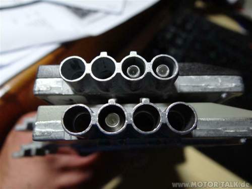

Das EPC ist was Stecker und Kontakte angeht absoluter Schrott. Wenn man mal nach dem Soundverstärker sucht bekommt man bei jeder Baureihe andere oder gar keine Stecker angezeigt. Da ich diesen Aufwand schon mal betreiben habe und das nicht noch einmal machen wollte habe ich den fertigen Soundkabelbaum von Kabeldaviko bestellt. Daich schon am Bestellen war das Mikrofonkabel und das Interface welches das Fach wieder öffnet gleich dazu.
Dann kam wieder das Problem mit den Antennenverstärkern. Ich hatte damals im G schon viel Spass damit beonders weil in keinem Schaltplan heraus zu finden war wie die angschlossen sind.
Der beste Ansatz die richttige Konfiguration heraus zu finden ist über das EPC. Man nimmt sich mal die Fahrgestellnummern von ein paar E Klasse Kombis mit Comand NTG 2.5 ab Werk und schaut was die so verbaut haben. Somit bin ich drauf gekommen, dass die Verstärker in der Hacktüre nur bei TV Tuner verbaut sind.
Wenn man mal von deutschen Autos ausgeht gibt es oben links nur einen Verstärker und der macht nur Radio.
Oben rechts gibt es unterschiedliche für Radio, TV, DAB und Keyless GO sowie die Kombination aus diesen.
In der NTG 1 Konfiguration müsste es ja so sein, dass das Signal vom Verstärker rechts in den Verstärker links rein geht und das Audiogateway dann über eine weitere Antennenleitung zwischen den Verstärkern hin und her schaltet. Das habe ich erst mal raus geworfen und diesen Verstärker durch den Verstärker für das Comand 2.5 ersetzt (A211 870 08 90). der hat auch nur einen Antennenausgang. Die anderen Kontakte in dem 4 poligen Stecker sind leer.
Dann war ich faul und woltte die rechte Verkleidung nicht ab machen. Deshalb habe ich ein Verlägerungskabel auf das Kabel gesteckt das ursprünglich in den linken Verstärker rein ging und habe dieses nach vorne auf den Antenneneingang am Comand geführt.
Jetzt zeigt mir aber das Comand im Fehlerspeicher an, dass Antenneneingang 1 eine Leitungsunterbrechung hat.
Ich habe also entweder ein Kabel verwechselt oder das Comand kommt mit dem originalen Verstärker nicht klar. Leider weiß ich auch nicht mehr welches Kabel ich auf welchen Eingang gesteckt habe. Ich muss also noch mal ran und das genauer untersuchen. Wenn ich schon aufmachen muss werde ich vielleicht gleich den rechten Verstärker auch austauschen.
Viele Grüße
Michael
kleine Korrektur, ich habe gestern mal ein paar Verkleidungen ab genommen. Beim NTG 1 sitzt der 2 Verstärker nicht, wie vermutet, oben rechts sondern oben in der Hecktüre.
Wie geschrieben, habe ich diese Leitung zum Comand verlängert, aber dieses zeigt Leitungsunterbrechung. Ich weiß nicht ob der Verstärker in der Hecktüre irgendwelche Signale von dem Verstärker oben links braucht, an dem er ja ursprünglich mal angeschlossen war. Auf jeden Fall funktioniert dieser nicht am Comand NTG 2.5. Dieses wird an einem neuen Verstärker oben rechts angeschlossen.
Mein vorhandener Verstärker oben rechts hat nur einen Ausgang für Keyless Go. Aus diesem Grund muss er getauscht werden in eine neue Version mit 2 Ausgängen. Wenn man das volle Program hat mit TV und DAB hat der dann wohl 4 Ausgänge.

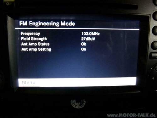

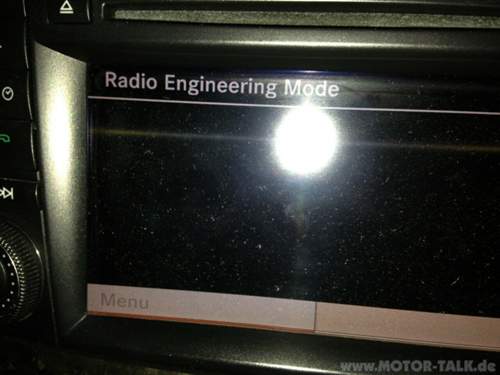

Original geschrieben von Martin E240T
Die Frage ist jetzt nur: bekommt A2/6x noch eine Phantomeinspeisung vom NTG2.5 oder nicht.
Hallo Martin,
Du kannst die Phantomspeisung im Engeneering Menu des Comand ein- und ausschalten.
Ich werde diese Woche auch noch den zweiten Antennenverstärker tauschen. Mir fehlt nur noch ein Kabel. Dann kann ich Dir das wahrscheinlich genauer sagen wenn ich mal probiert habe wie der Empfan ist mit Phantomspeisung an und aus sowie Spannungversorgung an uns aus.
Viele Grüße
Michael

Danke für die Rückmeldung.
Dann schau ich morgen mal nach, ob bei mir die Phantomspeisung an ist oder aus (NTG2.5 original ab Werk).
