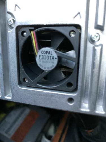

das Comand war in 15 Minuten ausgebaut und der Lüfter ist ein 30x30x10mm Lüfter. Saubermachen hat nichts gebracht, habe nun in der Bucht ein Teil mit 3 Pin Stecker geordert und hoffe, dass der passt. Mir ist nicht ganz klar mit welchen Schrauben der Lüfter befestigt ist? Scheint weder Torx noch Inbus zu sein.
Ich häng mal ein Bild an, das verbaute Lüfter ist neu nicht mehr zu bekommen.
Grüße Christian
31e25f00-74e2-4728-8f67-a895579b231d
Hättest kein neues Bild machen können mit Fokus auf die Schrauben? Man erkennt einfach mal rein gar nix. Hab gerade keine Lust eins meiner COMAND aus dem Regal zu kramen.
Sieht vernietet aus -> Aufbohren :-( Gruß

Hier wäre er noch als Neuteil zu bekommen:
https://de.aliexpress.com/item/4000562466960.html
COPAL F310TA DC 12V 3-Draht 30x30x10mm Server Kühler

Habe heute das Comand ausgebaut und soweit zerlegt, dass ich den Lüfter tauschen könnte. Leider hat das Teil, was ich in der Bucht bestellt habe, einen viel größeren Stecker. Löten wollte ich da nichts, daher habe ich dem alten Lüfter erstmal einen Tropfen Balistol gegönnt. Werde wohl das exakt passende Teil von Ali Express bestellen. Auf jeden Fall ist das Comand mit vielen Schrauben einfach auseinander zu bauen und es ist auch nicht mit einem PIN Code versehen.

Habe den passenden Lüfter nun über Ali Express erhalten und heute eingebaut. Erstaunlich einfach, wenn man mit Ruhe an die Sache rangeht.
Holz Wählhebel vorne nach oben abziehen, Ascher an zwei Haltenasen ausklipsen. Schalterleiste mit Holz ist mit zwei Torxschrauben gesichert, dass Comand 2.5 mit zwei kleineren Torx von unten.
Comand rausziehen, diverse Stecker vorsichtig ausklipsen.
Schrauben im Metallgehäuse um den Lüfter lösen, Schrauben zum Abziehen der Frontblende ebenso. Lüfter ist von innen mit Kreuzschlitz befestigt, Pin ist auf die Platine gesteckt. Neuen Pin mit Kabel rot nach links befestigen, alles wieder zusammenschrauben und hoffen, dass der neue Lüfter wieder 13 Jahre geräuschlos arbeitet.
