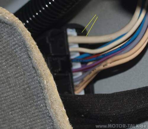

Hallo an Alle,
hat der 6 Sitzer hinten Lautsprecherkabel? Im Innenraum konnte ich nirgends welche finden!
Im Radioschacht sind am ISO-Stecker 4x Kabelpaar für 4 Lautsprecheranschlüsse vorhanden.
Davon gehen 2 paar an die Türlautsprecher (Front), aber wo enden die anderen 2 paar Lautsprecherkabel (Rear)?
Würde mich riesig freuen wenn jemand mir helfen kann...

Da sind die hinteren Kabel hinten oben im Dachbereich. Weil er dort als Kombi keine Verkleidung hatte, habe ich die Kabel nach ein bischen Fummeln gefunden.

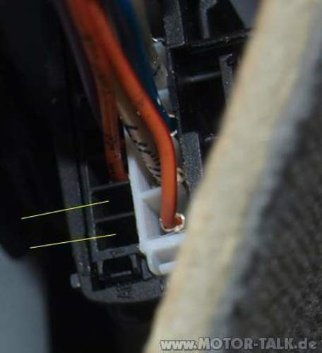

Hallo Kawasaki,
danke für Deine Beteiligung.
Ich konnte keine Lautsprecherkabel finden.
Habe sogar die Himmelverkleidung und die darüberliegende Ablage demontiert. siehe Bild.
Es sind die Kabel zu den Rückleuchten und zu den Türtastern zu sehen jedoch keine Lautsprecherkabel.
Der "freundliche Renauhändler" wusste auch nicht bescheid "da angeblich nur geschlossene Transporter dort zur Reparatur kommen"
Hat jemand noch eine Idee?

HINTEN, hinten oben sind die Kabel! Da sind die entsprechenden kl. Steckschuhe dran. Etwas berborgen aber ich bin fast sicher das sie auch im kleinen Radstand mit Normalhochdach zu finden sind.

Hallo Wolfgang,
nochmals Danke!
Meinst Du mit hinten oben den Heckbereich oben?
Kaya
hier der Abschluss!
Die Lautsprecherkabel sind hinten im Heckbereich links u. rechts oben, siehe Bild.
Vielen Dank an Kawasaki, ohne seine Beteiligung wäre ich nicht fündig geworden.

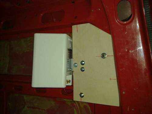

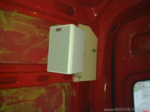

so jetzt ist es soweit.
Habe hinten die Lautsprecher v. Quadral "MAXI 300" montiert.
Eindeutiger Klangunterschied gegenüber vorher (Nur Türlautsprecher v. Clarion).
Zur Montage: Siehe Bilder
Quadral-maxi-300-sicht-1
Quadral-maxi-300-sicht-2
Moin,
bei mir ist da kein Steckverbinder zu sehen.
War der Stecker bei Euch lose herumbaumelnd oder unter dem Kabelschutzmantel versteckt?
Da ist bei mir nichts, kein Stecker, keine Verdickung im Kabelbaum - rein gar nichts. :-( An der Stelle ist bei mir im Kabelbaum nur eine Schlaufe. Vermutlich ist der Kabelbaum für einen L3 identisch (meiner ist L2).
Nicht mal mit einer billigen Endoskopkamera war etwas zu entdecken. Ich habe den Holm auf der ganzen Länge abgesucht.

Hallo Master,
schau mal in den Beitrag hiervor. Da siehst Du auf dem Bild oben in der Karrosse eine ovale Öffnung. Da mußt Du mal auf Suche gehen. Es ist nur je ein Kabel mit zwei kleinen Steckanschlüssen zu finden an denen Du Deine Boxen anschließen.
Ob die noch extra in einem Schutzmantel steckten weis ich nicht mehr, ich denke die lagen da so rum.

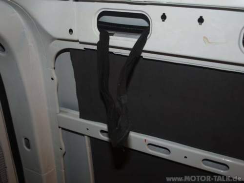

Hallo Wolfgang,
danke für Deinen Beitrag!
Doch, das Foto hatte ich gesehen und daraufhin heute extra nochmal dort gesucht (da hatte ich die Strippen schon immer vermutet).
Aber da ist nichts - weder rechts noch links. Ich hatte sogar den an der Stelle gefalteten Kabelbaum auseinandergeklappt und aus den Öffnungen gezogen, um besser sehen zu können ob da irgendwo eine Beule unter dem Schutzmantel ist. Nichts!
Da bleibt eigentlich nur noch die Variante, dass zumindest die Enden der Strippen ohne Steckergehäuse da irgendwo unterm Mantel versteckt liegen.

Kabelbaumschlaufe
So, ich habe heute nochmal nachgesehen und auch ein Stück des Schutzmantels entfernt. Nichts! :-/
Um sicher zu gehen, dass ich keinen Abgang übersehen habe, habe ich sogar die Anzahl der Adern gezählt. Da hinten (rechts) sind bei mir 14 Adern im Kabelbaum und über der Schiebetür (hinter der Innenleuchte) auch.
Demnächst werde ich mich mit elektronischen Hilfsmitteln auf die Suche machen und versuchen, ein eingespeistes Signal zu verfolgen.
Irgendwo muss das ja langgehen und ankommen ...

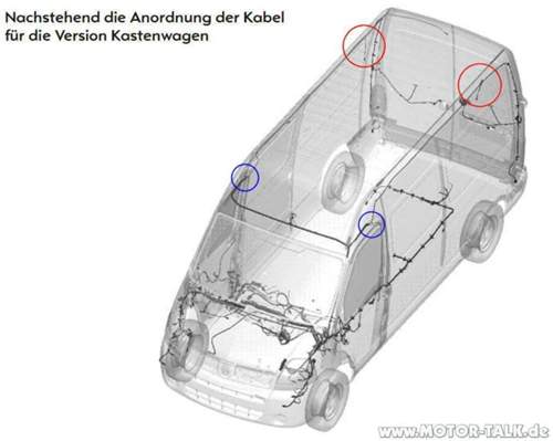

Hallo Master,
ich habe mir Dein Foto angesehen und bin der Meinung das das gesuchte Kabel (nur zwei Kabel mit eindeutigen Lautsprechersteckern) oberhalb des Bereiches in dem Du suchst zu finden ist. Also ab Dachaufbaubereich.
Meines Erachtens ist es auch nicht relevant ob Kastenwagen oder Kombi, bzw. Bus. Der Kabelbaum wird der gleiche sein, nur bei kurzen oder langem Radstand wird wohl differenziert.
Bei meinem L2H2-Kombi habe ich den gesamten Bereich verkleidet und habe in den Dachseiten Hängeschränke eingebaut und die Lautsprecher separat davon abgeteilt. Wenn ich da recherchieren wollte müßte ich das auseinanderbauen. Darauf habe keinen großen B... Solltest Du aber wirklich keinen Erfolg haben werde ich mich dazu aufraffen. Würde aber etwas dauern.
Also bei Dir ist noch alles frei, schau also mal über dem Übergang zwischen Seitenteil und Dachaufbau.
