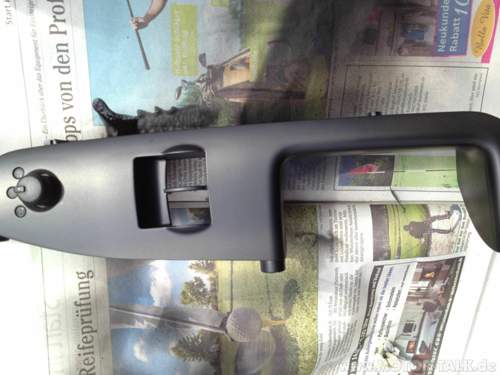

Habe mich heute mal an einer Griffschale versucht...
Und ich muss sagen, das Ergebnis kann sich auf jeden Fall sehen lassen.
Sieht wieder aus wie neu und die Farbe kommt dem Softlack doch sehr nahe.
Jetzt ist halt nurnoch die Frage, wie haltbar das ganze ist. Da habe ich noch so meine Zweifel, aber das werde ich ja in den nächsten Wochen/Monaten merken...
Im Anhang sind noch ein paar Bilder.
Foto-19-04-12-15-15-32
Foto-19-04-12-15-15-38
Foto-19-04-12-15-15-44
sieht echt gut aus, musstest du das vorher behandeln oder einfach nur rauf?
aber gefällt mir echt. wieviel vom spray hast du benötigt?
Hab vorher einfach den alten Softlack mit Hilfe von feinem Schleifpapier unter Wasser entfernt.
Dann ist die Schale auch gleich etwas angerauht, damit das Gummi besser haftet.
Es wäre auch eine Option, die Schale danach einfach so zu lassen. Dann wird man nie wieder Probleme mit abblätterndem Lack haben. Sieht aber nicht ganz so schön aus...
Wieviel Spray ich benötigt habe, kann ich schlecht sagen. Habe drei Schichten draufgesprüht, weil das sonst wirklich sehr dünn ist.
Dem Gewicht nach ist die Dose aber noch deutlich mehr als halb voll, daher denke ich, dass man alle 4 Türgriffe mit einer Dose locker schafft.

Sieht echt Top aus! Wie original.
Vieleicht hättest du besser diese haftgrundierung verwendet!
http://www.plastidip-gmbh.info/produkte/plasti-dip-grundierung/
laut denen soll das dann ein dauerhafte Verbindung ergeben
Stimmt, das wäre vielleicht besser gewesen...
Naja, ich gucke erstmal, wie das Ganze in ein paar Wochen aussieht.
Notfalls mach ichs nochmal mit Grundierung, das ist ja relativ schnell
gemacht.
Nur blöd, dass man die Fensterheberschalter nicht einfach so überduschen kann, wenn man die Beleuchtung behalten möchte...

Hallo Gemeinde,
habe heute auch bischen gesprüht. Viel kann ich noch nicht dazu sagen, es lässt sich genau so spühen wie auch mit Lack. Die Farbe sieht wenn sie trocken ist etwas matt aus. Werde nächste woche mal durch die waschstraße fahren und gucken wie sich das Zeug mit der Waschanlage verträgt und auch mit dem Hochdruckreiniger.
Für das "Stück Stoßstange" habe ich mehr als die Hälfte von der Dose gebraucht. Habe 3 Schichten aufgetragen.
