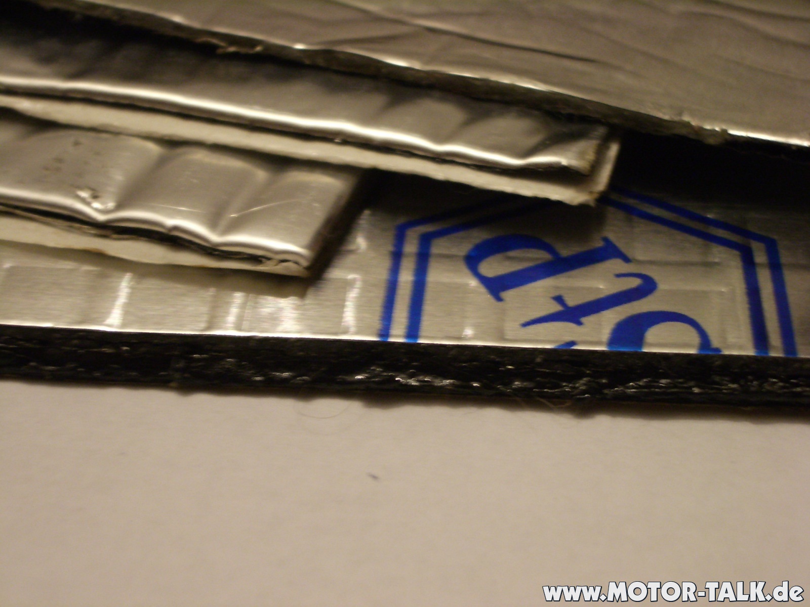

Hier mal noch ein Foto von einfachem Zeug auf der Rolle (was aber auch schon 30€/Qm kosten kann) im Vergleich zu dem, was dich ungefähr erwartet, wenn du Variotex Solid Wall kaufst (55€/Qm).
Das auf dem Foto zeigt aber Bimast Bomb.......im Vergleich zu 1,7 mm dünnem Zeug mit 0,1 bzw. 0,05 mm starker Aluschicht :
http://www.motor-talk.de/.../Attachment.html?attachmentId=590785
