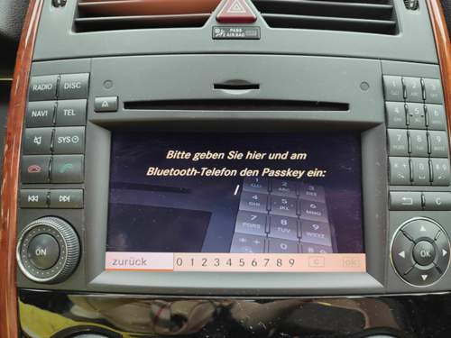

Hallo allerseits,
wollte mal mein neues Handy anmelden. Leider weiß ich nicht, wo ich den Passkey finde. Könnt ihr mir da weiterhelfen.
Danke und Gruß
Kessy

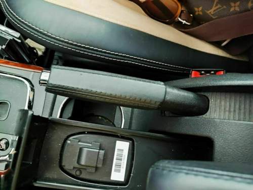

@burkey350 und @herbertgeorg - Sahen für mich irgendwie identisch aus, die Bordcomputer.😉 So ein Bluetooth-Einlegeadapter in der Mittelarmlehne habe ich übrigens auch. Ich frage mich allerdings wofür, wenn man das Smartphone mit dem Bordcomputer koppeln kann?
Ein Mechaniker einer Werkstatt war daran interessiert für seine A-Klasse. Er wollte mir dann sein Ablagefach dafür installieren. Habe aber nichts mehr von ihm gehört.
Danke und Gruß
Kessy
Mit der Schnittstelle in der Mittelarmlehne kann man ein Handy direkt dort in eine passende Ladeschale einstecken. Dann wird es geladen und auch die Fahrzeugantenne für den Empfang genutzt.
Alternativ kann man auch ein Bluetooth-Modul dort dranstecken. Das Modul für das Bluetooth SAP-Profil nutzt dann ebenfalls die Fahrzeugantenne für den Empfang. Das per Bluetooth gekoppelte Handy schaltet sich in den Standby-Modus, um Akku zu sparen. Das Modul übernimmt den Empfang anstelle des Handys. Außerdem könnte man auch eine SIM-Karte in so ein Modul reinstecken, so dass das Modul wie ein eigenständiges Telefon arbeitet, je nach Wunsch mit gleicher oder unterschiedlicher Rufnummer wie das Handy.
Wenn man ein Handy lediglich über die Bluetooth-Funktion des Audiogerätes koppelt, dann dient das Handy weiterhin als Empfangsgerät und die Informationen werden einfach nur per Bluetooth an das Gerät und die Freisprecheinrichtung weitergeleitet. Die Fahrzeugantenne wird nicht für den Empfang genutzt.
Du hast dort die Schnittstelle (UHI) in dem Schiebefach wie auf dem Foto zu sehen, was Du kürzlich mal gepostet hattest. Lass das bloß nicht von irgend einem Mechaniker ausbauen. Nutz es lieber für ein Bluetooth-Modul und erfreue Dich über sehr guten Mobilfunkempfang und vor allem der Übertragung der Kontaktdaten in Dein Comand.

Mit der Schnittstelle in der Mittelarmlehne kann man ein Handy direkt dort in eine passende Ladeschale einstecken. Dann wird es geladen und auch die Fahrzeugantenne für den Empfang genutzt.Alternativ kann man auch ein Bluetooth-Modul dort dranstecken. Das Modul für das Bluetooth SAP-Profil nutzt dann ebenfalls die Fahrzeugantenne für den Empfang. Das per Bluetooth gekoppelte Handy schaltet sich in den Standby-Modus, um Akku zu sparen. Das Modul übernimmt den Empfang anstelle des Handys. Außerdem könnte man auch eine SIM-Karte in so ein Modul reinstecken, so dass das Modul wie ein eigenständiges Telefon arbeitet, je nach Wunsch mit gleicher oder unterschiedlicher Rufnummer wie das Handy.

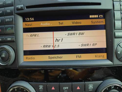

@Herbertgeorg - Heute habe ich mal nach den Kontakten gesucht. Wenn ich dich richtig verstanden habe, sind die im Radio-Modus zu suchen? Wie komme ich daran? Siehe Foto.
Gruß und danke
Kessy
Nein, nicht im Radio- sondern im Telefonmenü.
Drücke links (über dem Lautstärkeregler) die Taste „TEL“, dann hast Du alle Menüfunktionen des TEL-Menüs doch vor Dir.

Hi ich hab das gleiche Problem die Sachen wurden versehentlich gelöscht mein MB Autoradio findet mein iPhone problemlos aber umgekehrt funktioniert das nicht mein iPhone mein Auto Radio vom iPhone nicht gefunden das iPhone X sollte aber funktionieren mein Auto Radio verlangt dass Passkey den kann ich natürlich nicht eingeben weil mein Radio und wie gesagt nicht gefunden wird hattest du das gleiche Problem danke für deine Antwort
Hallo Lean2019speedy
Um welches Modell des Fahrzeuges handelt es sich denn ?
T-245 B 180 BE ?
Und dann gern noch die Ezul. dazu bitte, Bsp. 09/2008 ?
Das Radio ist ein Audio 50 APS ?
Hast du als Navi im Display des Radios ein Balkenpiktogramm ?
Des weiteren der Hinweis ...
auf Seite 1 dieses Threads stehen Lösungen zur BT-Koppelei
1) Kommentar des User db-fuchs vom 13.11.21 (Key = MBUSA 62872)
2) auch TE Kessy5 hat sich zum Passkey mitgeteilt am 16.11.21 (Key = 0000)
Wenn das geklärt,
kümmern wir uns um die mangelnde BT-Konnektivität.
BT = BlueTooth gemeint, sollte mittlerweile aber gängig sein das Kürzel)
So wie mir bekannt,
unterstützen nicht alle Geräte vom angebissenen Apple auch sämtl. BT-Profile.
Daher versuch mal in der UM (User Manual) des iPhone X zu ermitteln welche BT-Profile
das Gerät unterstützt. Wäre möglich dass das iPh X daher das Radio nicht findet.
Und wenn das nicht gegeben, dann sind alle Passkey's eh hinfällig.
Fragen lauten ...
1) Fahrzeugmodell mit Ezul ?
2) Passkey von oben testen, nur wie, wenn iPh X das Radio nicht findet
3) BT-Profile vom iPh. X checken im UManual
