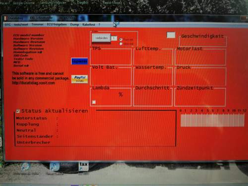

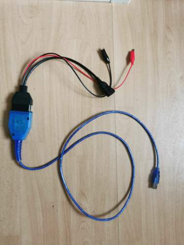

also ich zeige mal was ich benutze ... das kabel die software ... es ist alles angeschlossen batterie und die led im Kabel leuchtet ,d.h. bis dahin ist alles richtig. beim Port weiss ich nicht was ich eingeben soll und wo ... und lasse ich die zündung aus oder an ?
Programm
Kabel
Bei meinem 'Fiat-Adapterkabel' habe ich die Krokodilklemmen gegen einen 2-poligen Superseal-Stecker getauscht, welchen ich an den Motorrad-Ladeanschluss stecke. Bei den OBD-Kabeln muss man wohl auf den verwendeten Chip achten, da nicht alle kompatibel sind. Auf der Support-Seite von GuzziDiag (bzw. IAW-Diag) steht das beschrieben. Vielleicht ist das der Grund für die Kommunikationsprobleme.

Da ich eine andere Software benutze, bin ich mir nicht 100% sicher.
Hast du den richtigen ComPort eingetragen?
Adapter an PC anstecken und im Gerätemanager schauen welcher das ist.
Das dann unter Kabeltest (Reiter oben) eintragen.
Dann sollte die Verbindung eigentlich klappen.
Dann musst du die Software irgendwie freischalten auf deine ECU. Das geht dann per Mail an den Entwickler.
Zündung muss immer an sein.
Lade dir mal GuzziDiag und den Adaptertest runter.

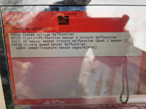

Ja vielen Dank für die hilfreichen Tipps habe das Programm endlich zum laufen bekommen Fehlerauslese gemacht und folgende Fehler gelesen... ich hatte letztens noch die Batterie getauscht da die alte schwach war ... habe jetzt erstmal alle Fehler gelöscht und mal schauen was es beim nächsten Mal anzeigt
