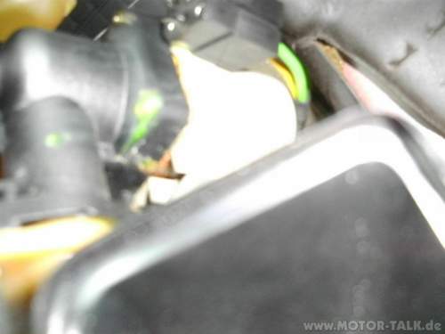

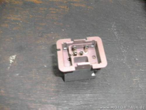

Den Widerstand habe ich heute endlich eingebaut bekommen, war leider wie schon vermutet eine elende Quaelerei :mad:
Leider sind die Bilder nicht besonders geworden, aber ich haeng sie trotzdem mal mit an.
1) & 2) Widerstand Seite & Front
3) Wasserventil am Heizkasten
4) Stecker ueber W-Ventil fuer Widerstand
5) Einbauort Widerstand im Heizkasten hinten oben ueber dem W-Ventil (Pfeil)
Leider ist der Ausschnitt von Bild 5 nicht wie gewollt gelungen :( - Aber man kann es trotzdem einigermassen zuordnen.
Ergaenzung:
Schaubild "Heizkörper/Gebläse" da sieht man die beiden Rohre mit dem Wasserventil, die Rohre laufen zwischen Lenksaeule und Heizkasten vom Motorraum durch die Spritzwand zum Waermetauscher. Und ueber diesen Rohren sitz der Widerstand ganz vorn an der Spritzwand.
Schaubild "Gehäuseteile Heizung/Mikrofiltergerät" dort sieht man unten im Heizkasten die rechteckige Oeffnung fuer den Waermetauscher. Genau oben links darueber ist der Einbauort des Widerstand, den ich mit Bild 5 versucht habe zu zeigen.
Langsam gehen mir aber die Ideen aus, wie man Dir denn noch helfen koennte ... :mad:
