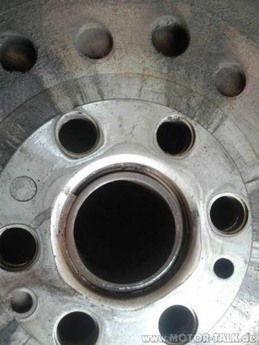

Ich mach heut mal Fotos von so einer defekten Lagerung am ZMS, hab grad so ein fall auf Arbeit.
So hier mal die defekte Lagerung vom ZMS.

hoppla ... um wieviel mm taumelte das ZMS denn schon ??
