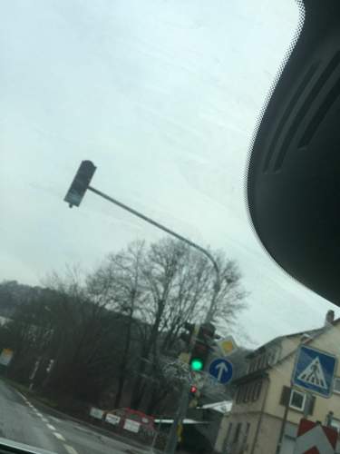

Etwas off topic:
Ich finde die Scheibenwischer bei meinem V90 generell gruselig schlecht. Sie verschleißen schnell (mein erster Satz hat von Mai bis November gehalten), sie liegen relativ schlecht an und sind dadurch laut, und auch kurz nach dem Austausch schmieren sie schon wieder.
Die in den Wischerarm integrierten Düsen sind gut gedacht, aber durch die Schmiererei der Wischer verbraucht man trotzdem Unmengen Scheibenklar.
Ich frag mich woran das liegt? Habe diesen Winter schon die verschiedensten Sorten "Fertigmix" durchprobiert, Shell, OMV, Aral, Agip - alles der gleiche Mist, großflächig bleibt nach dem Wischen/Waschen ein dünner graue Film auf der Scheibe, der nicht nur Nachts unglaublich nervt. Im günstigsten Fall - mit viel, viel Wischwasser und fast neuen Wischern - bleibt direkt im Blickfeld "nur" ein schmaler Schmierstreifen (dort, wo der rechte Wischer seine Endposition hat), rechts sieht man fast nichts mehr.
Hab mal ein Foto gemacht... bin ich nur überempfindlich? 😉
Für Tipps bin ich dankbar!
Img-1163
@tom76de vielleicht hast du z.b. wachs aus der autowäsche auf der scheibe. der geht teils schlecht weg, egal wie viel es regnet oder du die scheibenwischanlage betätigst. probier mal die scheibe mit isopropanol zu reinigen.
und bitte bereichte dann, ob bzw. wie du das problem beseitigen konntest 🙂
gruss stromsegler
Ich finde die Scheibenwaschanlage im V90 um Welten besser als im V60. Der verbrauchte echt Unmengen an Wischwasser.
Die original Volvo Gummis sind leider totaler Schrott meiner Meinung nach. Ich habe (trotz Fullservice) beim V60 dann auf Bosch Wischerblätter gewechselt, die sind um Klassen besser. Das werde ich beim V90 vermutlich nach dem Winter auch machen, sofern es da Bosch Wischer gibt...
Der Verbrauch an Reinigungsmittel ist bei der 90er Scheibenwaschanlage in der Tat viel geringer, als z.B. beim alten 60er.
Die Schlierenbildung unterscheidet sich, unabhängig von der Anlage, durch die Mischung der Reinigungsmittel.
Die meisten Tankstellenplören haben mich bis jetzt nicht überzeugt, die von Volvo selber scheint mir das Beste, was ich bisher versucht habe und nicht mal die teuerste die man kaufen kann.
Neue Wischerblätter von Bosch lösen das Problem eigentlich recht rasch und gründlich,

Danke für die Hinweise.
Wachs oder ähnliches kann ich eigentlich ausschließen. Alternative Gummis von Bosch wollte ich eigentlich vermeiden (da Full Service Leasing), werde die aber jetzt doch mal probieren, da ich bei den Sichtverhältnissen, die die Volvo Wischer produzieren, nicht mehr mit gutem Gefühl bei Dunkelheit fahren kann.
Bei €25.- hält sich die Investition wohl in Grenzen
Sicher bringt mich das nicht um. Es geht mehr ums Prinzip, denn die Servicerate beinhaltet ja auch den Wischerverschleiß, und ich würde erwarten, das Volvo keine minderwertigen Wischer liefert.
Andererseits könnte ich auch alle 4 Wochen zum Händler gehen und die Montage neuer Wischer verlangen... Viel länger hat man mit den Volvoteilen jedenfalls keinen Durchblick 🙂 Dann gäb's irgendwann aber auch Mecker...
