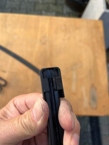

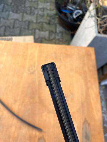

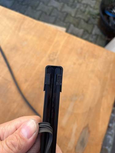

Ich habe heute gewechselt. Meine Wischer am X218 aus 09/2017 sind noch etwas anders als oben beschrieben bzw. im Video zu sehen.
Geht aber nach der Videomethode ebenfalls ganz einfach. Die alten Gummis rausziehen, dann die beiden Metallführungen zusammendrücken und etwas gegeneinander verdrehen, dann bekommt man sie aus der Kappe heraus. Alles weitere ist selbsterklärend.
Beim Vergleich der Gummis - alt gegen neu - ist kein Unterschied zu erkennen. Vielleicht ist die Führung für die Metallschienen bei den neuen etwas enger. Vielleicht sind die alten da aber auch schon etwas „geschrumpft“, da der Weichmacher sicher schon längst draußen ist, oder durch die Benutzung ausgeleiert 😉

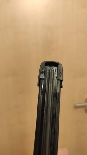

1. Die Kappe geht in meinem fall
nicht durch zusammendrücken der schiene runter, weil die rastnasen nicht an der Seite, sondern unsichtbar unter dem Gummi sitzen somit hilft hier nur ein "Ruck" dann fliegt die Kappe weg. Da ich keinen Stern gefunden habe gehe ich von Zubehörhaltern aus, Made in Belgium steht da nur.
2. Irgendwer hatte das problem das die Gummis in der Führung nicht leichtgängig sind, ja.... das passiert wenn man die falsche Seite zum einführen erwischt, eine seite ist nämlich enger am ende um den Gummi in Position zu halten ca. letzte 3-4 cm, ist mir heute auch so gegangen. 😁
Es kann also durchaus sein das die billig Gummis auf den originalen Haltern nicht optimal funktionieren, bei meinen Haltern sind sie top.
