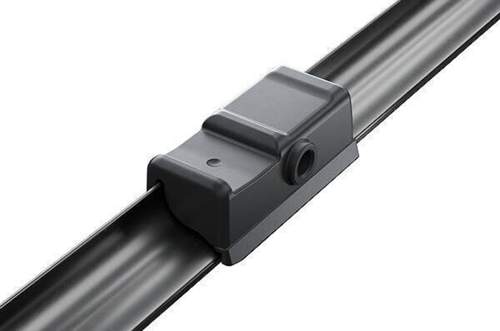

Wischer

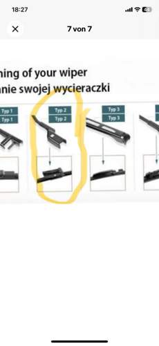

Ich habeneine ganz andere Aufnahme .
Bild?

Die markierte Aufnahme habe ich . Da nach einem
Bild gefragt wurde .
@opelan schrieb am 17. Februar 2024 um 18:29:15 Uhr:
Hmm bisher immer nur die auf Bild 1 gesehen.
