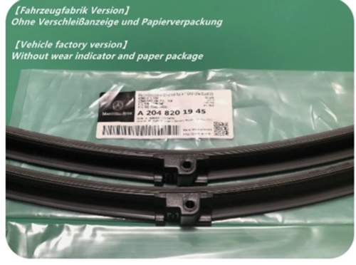

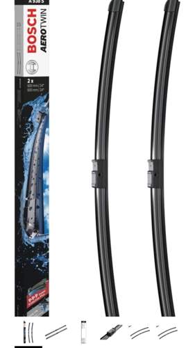

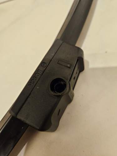

Neeee, die Boschwischer haben dies von Anfang an. Die sitzen einfach nicht fest drauf ohne Spiel, darüber schon mehrfach gewundert. Und wie geschrieben, schon einige gekauft. Vielleicht sind die ja von Mercedes direkt für 60€ auch so. Fakt ist, die aus dem Zubehör die für mehrere Fahrzeugmarken passen, sitzen nicht perfekt auf dem Stiel.
Wenn man mal Original Mercedes W204 Scheibenwischer sucht bei google und mit den Zubehör vergleicht, sehen die tatsächlich unterschiedlich aus an der Halterung.
Der Bosch Aero Twin, ist Mercedes Erstausrüster.
Is mir bekannt, ändert aber nichts dran das sie unterschiedlich aussehen.Bild 1+2 Amazon, Ebay, ATU und Handel, überall so bekommen. Bild 3 Original Mercedes ausm Shop . Die Zubehör sind zudem auf beiden Seiten offen, Mercedes und SWF sind geschlossen auf einer Seite.

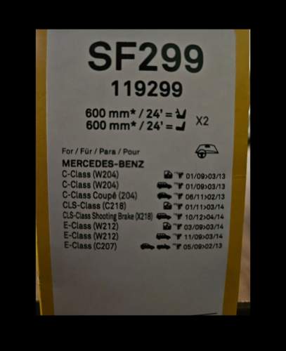

Schneller gekommen als angekündigt.. Und wie vermutet, die sitzen fester auf der Halterung, kein Spiel mehr, kein Flattern mehr. Das nervige Geräusch in der unteren Position ist auch weg, da aber erstmal abwarten.
Vermutlich sitzen sie besser drauf, weil die anscheind einzig für Mercedes sind.
SWF , seit Oktober, kein einziges Nervgeräusch, laufen astrein, kein Flatrern oder Wackeln. Bleibe dabei, die sitzen besser als die von Bosch und da liegt das Problem.
