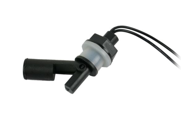

Hallo @AlbertV6
In dem Wischwassertank (unten links fest eingeschweißt, siehe Bild), befindet sich höchstwahrscheinlich ein s. g. Reedkontaktgeber mit Schließerfunktion. Beim einfüllen der Flüssigkeit hebt sich ein in der Schwimmerkammer befindlicher Magnet, wodurch das Magnetfeld nicht mehr ausreicht, den Reedkontakt zu schließen.
Da es sich elektrisch um eine reine Schalterfunktion (= ein/aus) handelt, dürfte eine Art softwareseitige Nachkalibrierung des Schaltpunktes, ausgeschlossen sein.
In deinem Fall könnte es ggf. sein, dass durch eintretende Feuchtigkeit in den Anschlußstecker, sich eine Art Kurzschlußbrücke bildet, die der KI Software einen geschlossenen Schaltkontakt vermittelt. Diese These wäre jedoch nur dann haltbar, wenn die Fehlwarnmeldungen nur bei entsprechender Nässe erfolgen würden. Ein undichter Schwimmer hätte zur Folge, dass eindringende Flüssigkeit den Auftrieb massiv reduzieren würde, wodurch der Reedkontakt stetig geöffnet/geschlossen (je nach Bauart) bleibt. Hierduch würde auch bei einem vollständig gefüllten Wischwasserbehälter, stets eine durchgängige Warnmeldung erfolgen.
Beispiel eines typischen Wasserstandsschalters
Funktionsweise Reedkontaktschalter "Reedkontakt]Hier mit Schließer- und Öffnerfunktion"
Es gibt natürlich auch noch andere Sensorenarten/-typen, mit denen der Flüssigsstand in einem Wischwasserbehältnis ermittelt werden kann.

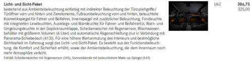

Hallo @AlbertV6
Hat das Licht und Sicht Paket in Verbindung mit den HP LED Scheinwerfern wirklich 6L? Denn mein Wasserbehälter hat nur 3L.
Licht Sicht Paket Code U62 vorhanden, wie von @signaturv50 benannt?
Prüfmöglichkeit hier
Bei meinem von 10.2012, gab den 6L Wasserbehälter auch in Verbindung mit der Zusatzausstattung "Scheibenwaschanlage beheizt"
wer_pa
W246-preisliste-10
Hallo @wer_pa
Code U62 ist vorhanden. Ich habe extra meine Rechnung vom Kauf des Fahrzeugs mitgenommen sowie das dazu gehörige Prospekt (in dem die 6L Fassungsvermögen extra erwähnt werden).
Bekommen habe ich einen Ausdruck auf dem steht:
Nr. BF82.35-P-1001-01E
Benennung
Scheibenwaschflüssigkeit Füllmenge Liter Typ245 6,0L Typ246 außer Code600 3,0L
sowie
Nr. BF82.35.-P-1001-01E
Benennung
Scheibenwaschflüssigkeit Füllmenge Liter 6,0 Type 246 mit Code 600 6,0L
Code 600 (Scheinwerfer-Reinigungsanlage) gab es aber in 2017 nur noch für B200C und B250e - beide
haben ILS auf Xenon.
Für den normalen B gab es aber nur normales Licht oder LED HP Scheinwerfer! Beide ohne Code 600!

Meiner hat LED und Licht und Sicht. Und es passen 6 Liter in den Behälter. Ich nehme einen vollen 10 Liter Eimer und mehr als die Hälfte lässt sich einfüllen. Wenn ich davon ausgehe, dass der Behälter keine Tardis ist (innen größer als außen), und dass sich das Wasser keine geheimen Schlupflöcher sucht, ist ein 6 Liter Tank verbaut. Siehe auch Auszug aus der Preisliste.
