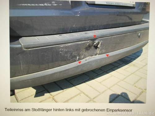

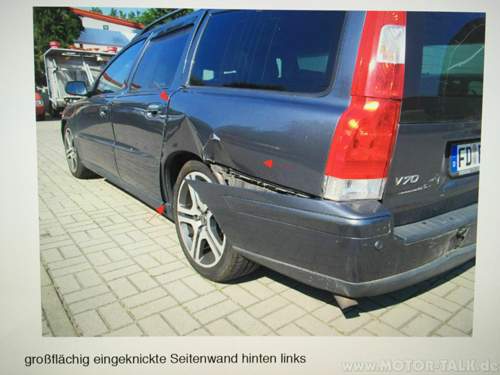

am Sonntag wurde mein geliebter V70II D5 Move von einem Passat dahingerafft.
Die Dame hatte übersehen, dass ich bremse und hat dann innerorts versucht auf der linken Spur vorbeizukommen, hat es aber nicht ganz geschafft. Der Passat hat mit dem rechten Hilfs?rahmen meinen V70 hinten links erwischt, und zwar genau die Verstärkung der AHK. Es hat das ganze Heck verschoben, der Rahmen ist abgeknickt und verzogen, Tür hinten links und Hecktür liessen sich nicht mehr öffnen, Fahrertür und Tür hinten rechts nur mit Gewalt.
Fzg war voll besetzt, auch der Passat, zum Glück keine Verletzten.
Die Bilder stammen zum Großteil aus dem Gutachten, Verkehrswert € 10.300.--, Reparaturkosten über € 18.000.-- lt Schätzung ! des Gutachters.
Gut, bei dem Passat möchte ich die Reparaturkosten auch nicht bezahlen..., Haube ging nicht mehr auf, sah auch ziemlich verschoben aus, Rad vorne rechts liess sich gerade so noch drehen.....

Ist schwierig abzuschätzen, delta T dürfte aber nicht hoch gewesen sein, da im Passat keine Airbags ausgelöst haben. Vielleicht 30 -max 40km/h Differenz, ich war ja auch schon nicht mehr auf der Bremse als es krachte.
Ich weiss, sieht nach viel mehr aus beim V70. Liegt aber nach Aussage des Sachverständigen an der Aufprallstelle. Darunter ist die Halterung der AHK, diese hat dann die Energie seitlich in diese Ecke abgelenkt und den hinteren Träger geknickt. Und das ganze Heck folgte nach.....
