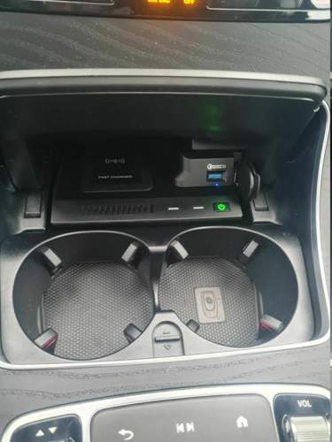

Da ich bei meinem neuen GLC wegen den Chipmangel von MB das Schnurlose Laden geschtrichen bekommen habe, habe ich mich nach Alternativen umgesehen.
rausgekommen ist die Ladeschale (Siehe Bild). Wie Original:-)
20211119
Habe dies verbaut. Nachteil ist, die Getränkehalter passen nicht mehr bzw. die Klappe geht nicht mehr zu.
Aber insgesamt top, ladet einwandfrei

Wie du auf meinem Foto siehst passt bei mir alles. die getränke passen rein und wenn das Handy drin liegt lässt sich auch die Klappe zu machen. Du hast wahrscheinlich ein anderes Modell eingebaut
Da wäre es hilfreich gewesen, wenn Du das Modell und die Bezugsquelle deines passenden Ladepads mitgeteilt hättest.

Dies ist mein Ladegerät, habe es von Amazon:
https://www.amazon.de/.../ref=sr_1_6?...
Das Teil passt einwandfrei rein, doch die Becherhalterung geht dann nur noch mit viel Mühe rein.
Wenn mein Handy (iphone 11 pro) drauf liegt, geht die Klappe nicht mehr zu. Das hängt aber natürlich von der Größe des Handys ab. Kleine Handys machen sicher keine Probleme.
Optisch ist es das gleiche Ladegerät wie oben gelinkt.
@-Inspektor- schrieb am 21. November 2021 um 11:07:02 Uhr:
Kleine Unterschiede gibt es nicht nur optisch sondern auch funktionell z.B. in Bezug auf USB-Buchsen. Leider haben alle gemeinsam das gleiche Manko, die KFZ-Buchse ist nicht mehr nutzbar. Ich hatte mal dies bestellt: wieless Ladegerät und zurück geschickt, weil ich die Buchse brauche. Das nur mal so erwähnt.
