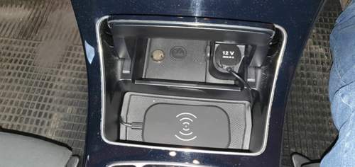

Habe es seit einer Woche eingebaut und bin vollauf begeistert.
Sieht aus wie ab Werk, läd mein Samsung S10 ohne Probleme auf und der Becherhalter funktioniert auch.
Kann sogar die Klappe schliessen wenn das Handy geladen wird!

Den Lüfter hört man nicht und das S10 wird nicht besonders warm.
Bei Ali übrigens kostet das genau gleiche Gerät mit den zwei USB-Anschlüssen ( brauche ich für Dashcam und Kabelanschluss für das Handy meiner besseren Hälfte) nicht 50 sondern so 140 Euronen!

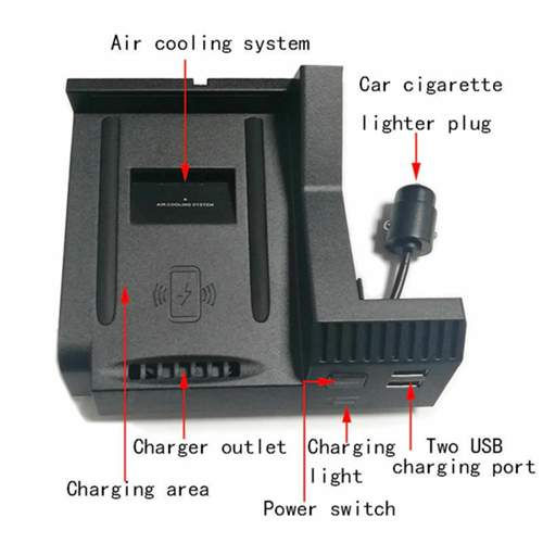

Hallo habe mir das mal angesehen auf den Bilder bei Amaz. Muss man eigentlich die Klappe von der Steckdose demontieren??
@MB-Ratz schrieb am 9. Juni 2020 um 13:52:56 Uhr:
Bei diesem von mir beim grossen Fluss bestellten nicht.
Der Stecker ist an einem kurzen Kabel.
Montage dauert 1 Minute.

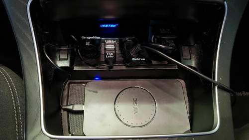

Also habe es mir günstig und einfach gemacht, und noch ein USB-Buchse übrig ;-)
20200609
20200609
Ist zwar kein Schnelles Laden, aber läd ;-)

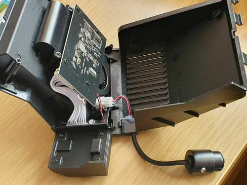

Sorry, habe ich überlesen. Eine Frage, da bei Amazon schlecht zu erkennen, ist der KFZ-Stecker so angebracht, also mit Kabel, wie hier im Bild zu sehen? Wenn ja, könnte ich da evtl. 12 V für meine DashCam abgreifen.

Ja, wenn du ein Hobbyelektroniker bist ist es möglich.
Habe es extra geöffnet und fotografiert.
Würde mir das zutrauen.
