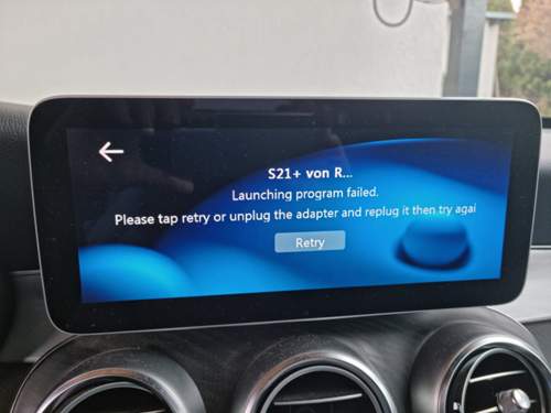

habe mir auch einen Ottocast 2x Pro zugelegt, bekomme ihn allerdings nicht zum laufen. Er bleibt immer bei dem angehängten Screen hängen. Auch das Update hängt bei 50% und bricht ab.
Hat jemand einen Tipp?
ps.: Sorry, Bild war zu groß. Probiere es jetzt nochmal

Wo ist der Screen zu sehen?

Habe es ergänzt.
So, mehrere Dinge sind zu beachten:
- Ich glaube die letzten Wochen irgendwo gelesen zu haben das gerade Samsung mit AA über Wlan Probleme hat.
- Ist die neue, letzte AA Version auf dem S21+ drauf?
- Du kannst die aktuellen Versionen bevor diese im Google Store sind, hier runter laden auf den Handy:
apkmirror.com Da kannst du auch andere aktuelle App's wie Waze etc ziehen.
- Der Update der Box mit einen Android Handy ist nicht ganz einfach, etc. Hier gibt es aber Anleitungen dazu:
www.ottocast.vip. Dort lieg auch die Firmware selber und eine Anleitung da es eine Möglichkeit gibt, das File per
USB-Stick auf die Box zu flashen.
- Ich nütze zwar auch ein Android Handy in daily use, aber flashen der Box, geht mit einen Apple Handy wirklich sehr
angenehm und somit ohne das 50% Problem.
Die 50% kommt daher, das dein Android Handy nicht "gleichzeitig" mit der
Box verbunden sein kann und aus dem Internet das Update zu holen. Der Update bleibt bei 50% hängen, da nach
dem Download des Files aus dem Internet, er keine Verbindung zu Box hast um es drauf zu flashen.
Also zwei Schritte, download und flashen und deshalb 50%.
Wenn du dann mal eine aktuelle Firmware drauf hast, kannst du auch über das Menü der Box selber dich mit einen Hotspot verbinden und darüber updaten.
Viel Glück.
Genau dein Problem mit den 50% hatte ich auch am Anfang. Es ist aber ganz einfach zu lösen, wie hier schon oft beschrieben wurde. Wichtig ist, dass "WiFi Direct" beim installiren der Firmware ausgewählt wird. Da dieser Vorgang recht lange dauert ist zu empfehlen, die Box an ein externes USB-Netzteil zu hängen und es nicht im Auto zu machen. Irgendwelche Umwege mit einem Apple-Handy sind aber sicher nicht nötig.

Hallo scheuere,
erstmal danke für die Infos.
AA sollte aktuell sein, da ich ansonsten (über Kabel) auch schon den Splitscreen und die anderen Neurungen drauf habe.
Das mit dem Update teste ich nachher nochmal.
Eine Frage noch, welches launching program kann die Box denn nicht starten (AA oder Carplay)?
Wie meinst mit lauching program?
Die Box ist ja im Prinzip eine Carplay-Box. Deshalb wird dir in w205 auch NUR angeboten,
Carplay zu verbinden. Du kannst kein AA anwählen. So meint der 205er auch, es wäre Carplay was läuft.
Ja nach dem was für ein Handy gekoppelt wurde, lädt die Box dann weiter Carplay bei einem Apple Telefon,
oder es wird AA als App in der Box geladen, wenn du ein Android Telefon vorher gepairt hattest.
Sprich AA wird in einer Carplay Box dann emuliert und somit geht auch die volle Auflösung am Display.
Es gibt zwar für Android auch launcher, ich weiss aber nicht, ob diese dann AA ersetzen wenn ein Android Telefon gepaird ist. So setze ich nur AA nativ incl. coolwalk ein.
meine Frage bezog sich auf die Meldung: launching program failed
Ich habe den Tipp mit WiFi Direct probiert, allerdings zeigt mir mein Handy kein Gerät zum verbinden an.
Versuche jetzt mal die Datei direkt aufzuspielen.
kurzer Zwischenbericht, es läuft.
Habe AA komplett gelöscht und neu installiert, neues Firmware Update per Stick auf Ottocast Adapter aufgespielt.
Mein Fehler war aber wohl, dass ich den Adapter über die Bluetooth - Einstellungen verbunden habe. Richtigerweise erfolgt die Verbindung über die AA-App > Auto verbinden > AA kabellos verbinden.
Danach läuft alles automatisch.
