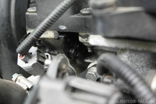

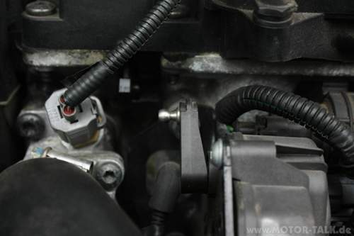

Ich möchte mich mal an diesen Thread ranhängen, da ich ebenfalls das Problem mit der der Wirbelklappenanlenkung in meinem V70 (2006) D5, 163PS habe.
Bei mir ist leider die ganze Gelenkstange weg 🙄. Der Gelenkopf, welcher direkt an der Klappe steckt, ist aber noch in seiner Gelenkpfanne (Bilder im Anhang). Bei der 150000er Wartung wurde mir natürlich die 700€ Reparatur empfohlen, gleichzeitig aber gezeigt, dass die Klappe noch schön frei beweglich ist und eigentlich wunderbar funktioniert. Da sah ich schon, dass die Anlenkung fehlt, was der Volvo-Vertreter natürlich nicht erwähnt hat 😠. Nun gut, ich ließ Ihn reden und dachte mir meinen Teil...
Meine Frage nun: Ist es dieses Teil welches man einsetzen muss?
Anlenkung Wirbelklappe
Oder gibt es da mittlerweile eine modifizierte Version? Wenn ja, mag jemand den Link posten?
Zusätzliche Frage: Hat jemand evtl. ein Bild von einer erfolgreichen Repraturmaßnahme? Dann müsste ich nur das passende Teil bestellen, basteln kann ich ja selbst 🙂. Mir ist nämlich noch nicht genau klar wo der Splint nit heißer Nadel durchgeführt werden soll.
Ich bedanke mich schon jetzt für jede Antwort und Hilfestellung!
Gruß, Hans Blix

das Teil ist das Richtig. Es gibt mittlerweile auch eine modifizierte Version, aber die erfordert auch eine andere Aufnahme.
Du musst die Kugelseite des Stellarms VORSICHTIG mit einem Loch bzw Kanal für den Splint versehen um ihn dann damit zu fixieren. So kann er auch nicht mehr als der Pfanne rutschen.

Das Kugelgelenk ist abgebrochen (roter Kreis im Anhang) und sitzt noch in der Pfanne (grüner Kreis im Anhang), der Rest, also der eigentliche Arm, ist weg.
Bohrst Du "längs" durch den Kugelkopf und verschraubst/verstiftest dann veweilst auf Seite der Wirbelklappe und einmal am Arm? Ansonsten behindere ich ja die nötige Drehbewegung.
