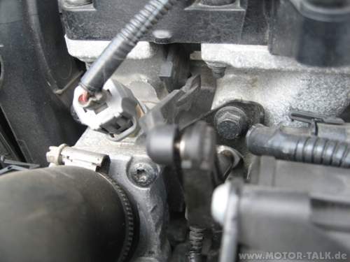

Werte Volvo-Wissende,
Unser Großelch hat kürzlich bei 37.000 km den Schubbetrieb (hatte die Geartronic abwärts zur Nutzung der Motorbremswirkung manuell betätigt; nein, nicht zu hochtourig geschaltet, mangels Anhängerkupplung auch kein Anhängerbetrieb) mit der Meldung "MOTORSYSTEM WART. ERFORDERL." quittiert. Beim Fahrverhalten des Wagens und Ansprechverhaltens des D5 Motors konnte ich keinen Unterschied zu vorher erkennen.
Lt Freundlichem ist die "Wirbelklappe ausgehängt". Konnte wieder eingehängt werden, würde sich aber wieder aushängen. Volvo übernimmt 70% der Reparaturkosten (Ersatz der Wirbelklappen?). Servicetermin ist schon vereinbart.
Kennt das jemand bei einem XC90, MJ 06, D5, Geartronic? Lerne gern 'was dazu.

Volvo Reparaturset sah wie folgt aus:
Nagel mit Splint Kosten 4 Euro (Wert 2 Cent)
Mit heissgemachten 3mm Bohrer Loch durch Wirbelklappenstellglied!
Loch durch Gegenstück gebohrt (Plastikhebel)
Nagel durch , eingehängt, Split drauf, mit Sekundenkleber gesichert.
Arbeitskosten 0,4 =35 Euro
Gesamt incl Märchensteuer ca. 43 Euro!
Hätte ich den Nagel gehabt............
Naja, wenigstens den Reset der Störungsmeldung und Auslesen Fehlerspeicher war umsonst.

Einclipsen hat bei mir nicht geholfen, dann habe ich die Stange selbst durchbohrt und mit einer kleinen Schraube gesichert, seit 9 Monaten hält das jetzt: http://www.motor-talk.de/forum/xc90-motor-t2226549.html

Also die Lösung von Volvo mit dem 10 Euro Splint hat 2 mal nicht lange gehalten.
Ich hab's wie folgt gelöst. Ist aber kein Spaß das umzusetzen.
Kauf eines neuen plastikhebel fuer 5 Euro.
Gelenk mit Bohrer durchbohren. 3-4mm
Gegenseite Gelenk am Motor mit heissem Bohrer durch gelenkaufnahme
Durchstechen.
Dann plastikhebel auf der Außenseite mit einer Feile am Gelenk flacher feilen.
Platzproblem ist das übel.
Dann hab ich einen Nietnagel etwas dünner als das Bohrloch genommen.
Alukappe runtergezogen und umgekehrt aufgesteckt. Mit seitenschneider riefen fuer die konterung des gegenstueck erzeugt. (wichtig) 2 te alukappe als gegenstueck bereitgelegt.
Plastikhebel eingehakt.
Nietstift von rechts mit Kappe durchgesteckt.mvon links Gegenstück mit Zange daraufgestellt und mit Druck arretiert. (wegen der riefen)
Überschüssiger Nagel abgekniffen und mit einem dremel Bohrer Ende abgeschliffen. Wie gesagt es geht um bruchteile von mm.
Endstück mit bondex Blondic Kleber gesichert.
Es hält jetzt seit langem und ich bin immer noch sauer auf Volvo das denen nichts besseres einfällt als Nagel mit Konterscheibe, auch sekundenkleber hält nicht lange die klemmscheibe. Vielleicht hilft da Bondex da das ein Kleber ist, der mit uv licht aushärtet.
Ich hab's mit dem Nietnagel erfolgreich umgesetzt.
Meine Annahme, durch den langen alukopf des Nagels
, der in die Aufnahme des Gelenks reinreicht, ist da mehr Stabilität und kann sich nicht so einfach lockern.

Meine Lösung (weiter oben gibt es den Link dazu) hält jetzt seit über 2 Jahren. Ich habe eine Schraube mit gekonterten Muttern genommen. Klingt m.E. einfacher als das was Du beschreibst. Sieht so aus:
http://www.motor-talk.de/.../wirbelklappenstange-i202920409.html
Martin
